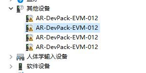

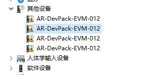

系统:Windows10
mmwave studio版本:1.0

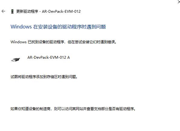

安装studio的时候,我按照文档说明更新驱动,但是出现这样的错误,该怎样解决呢?
非常感谢。

请尝试禁用windows的驱动数字签名,再安装驱动试试。
