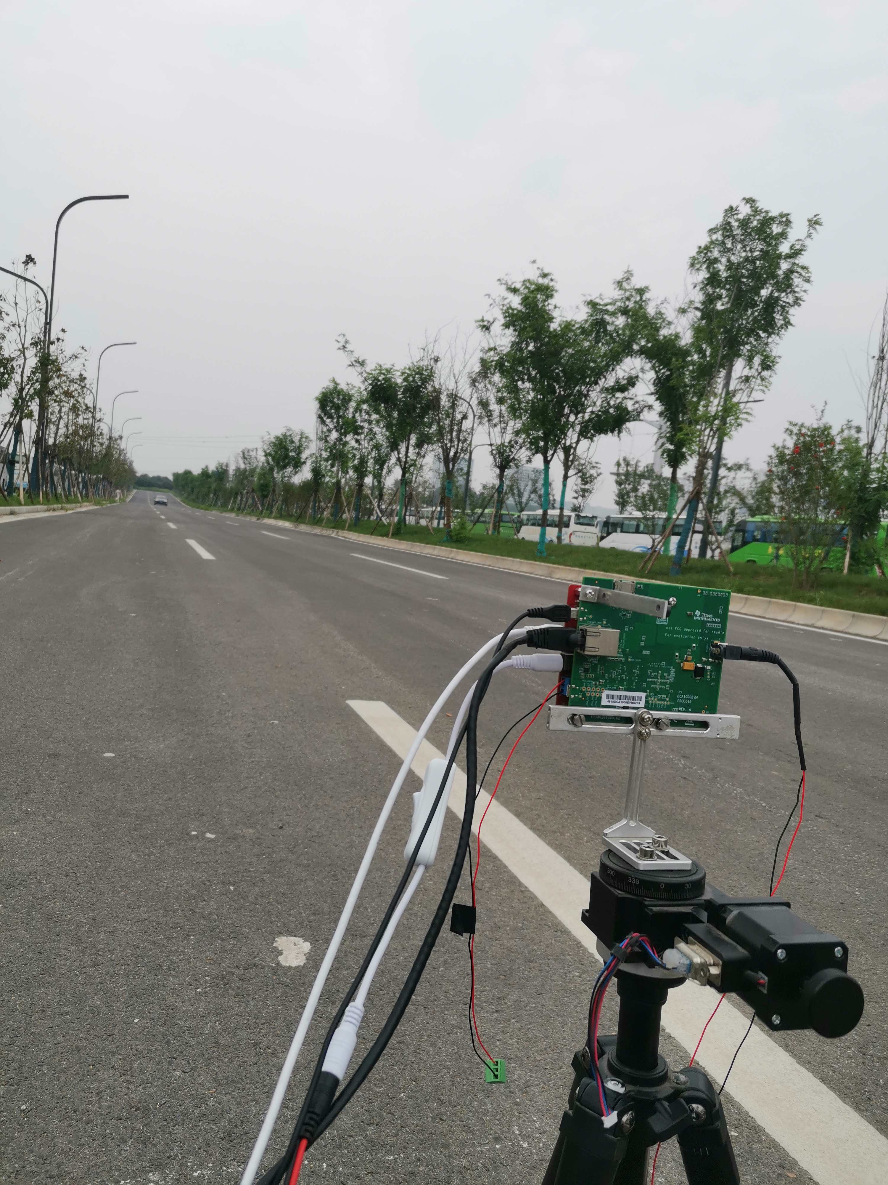

AWR1843+DCA1000,基于mmWave Studio 02.01.00.00上位机,室外采集静态车辆,一发四收,射频参数为:起始频率78GHz,斜率5.89MHz/us,idle time为2us,ADC Start Time为2.39us,采样点数120,采样率12500ksps,斜坡时间为12.8us,Rx Gain为48dB,RF Gain Target为34dB,128个chirp为一帧,帧周期为40ms,complex1X。
环境:车辆约在210米处。

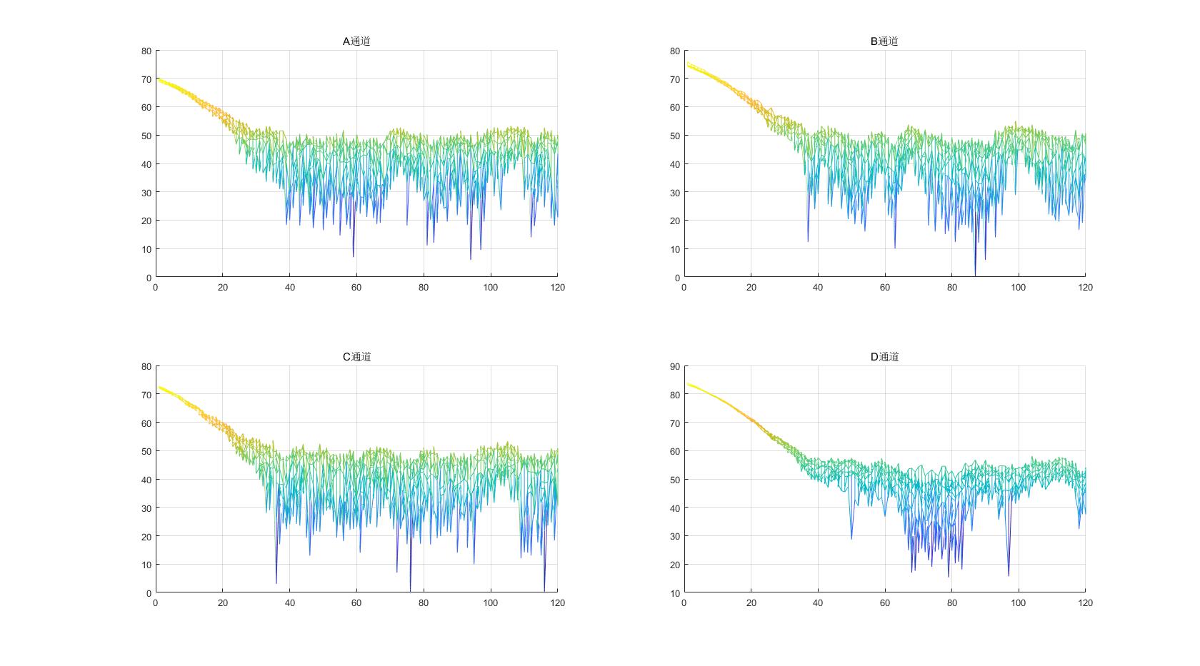

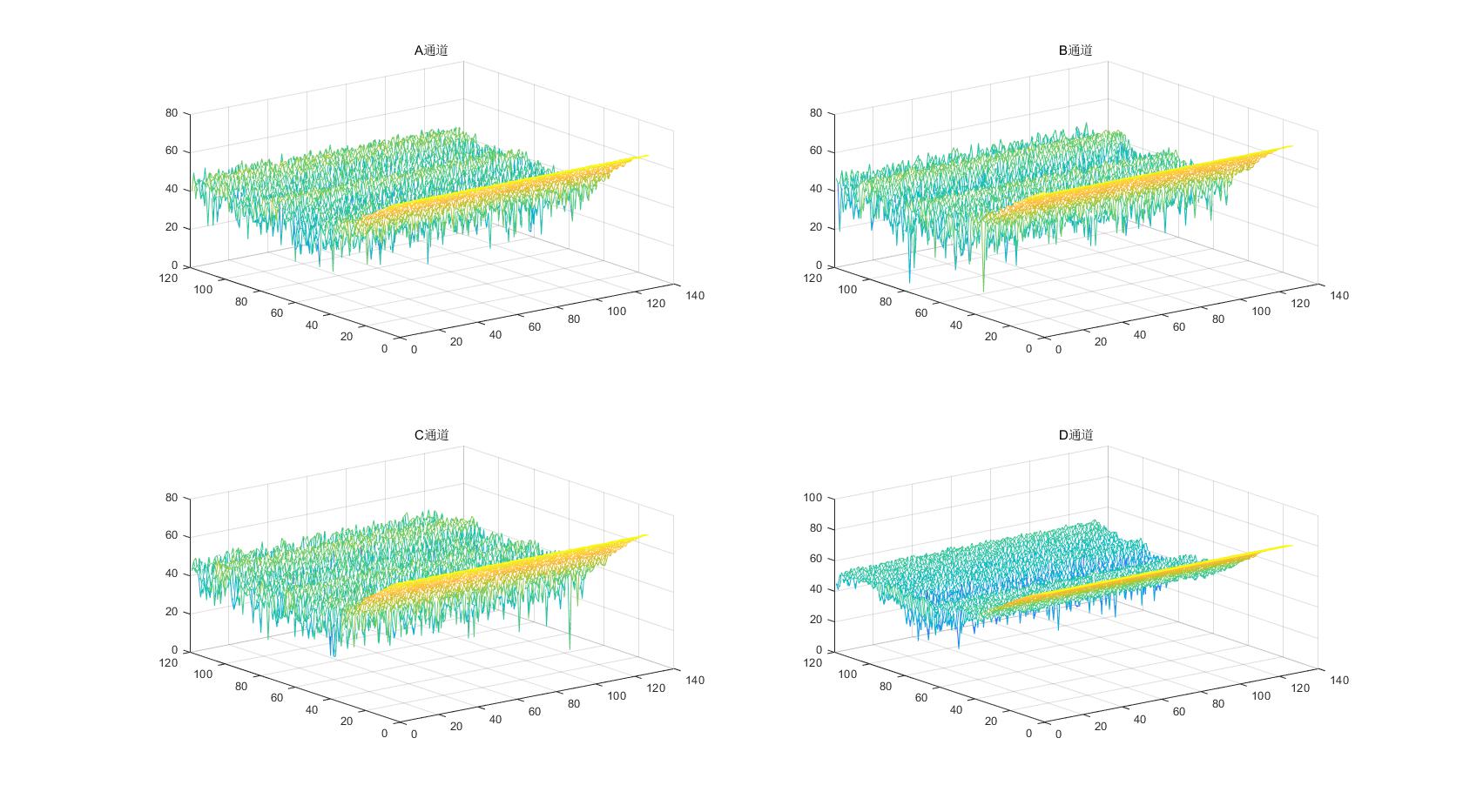

问题
原始数据直接求db,mesh后四个通道的数据感觉很怪异
转个方向显示
总感觉采集的数据是经过算法处理后的,但是又不知什么原因导致的。麻烦帮忙看下,很急!

  • 麻烦着重看下我的原始数据mesh图是否正确,为何每个通道的 前约40个采样点下降,后边的采样点看起来很奇怪,第4通道幅值比其它几个幅值高,麻烦帮忙解释下!很紧急

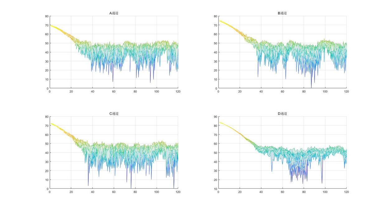

  • 现在不用考虑目标,我们暂且认为其为空采,原始数据求db后的mesh图,前约40个采样点为何斜着下来,后边的点为何是凹凸形状,第四通道幅值比其余几通道均高,麻烦工程师帮忙解释下,很急!
  • 你好,
    1. 你现在的时序idle time和adc start time, ramp end time都比较小,你是否有尝试过加大这些值,然后得到的数据还是RX4和其他的不一样么?
    2. 基于上面更大的idle time和adc start time, ramp end time配置,请问使用mmwave studio里后处理模块得到的结果和你自己处理的一样么?
  • 您好,首先用之前小的参数,得到的一维fft图形与mmwave studio里后处理模块得到的结果趋势一致,另,加大您所说的参数后,原始数据mesh波形看似正常了,但是八个通道做DBF的信噪比得益很差,基本为0,即DBF前后目标和底噪增量一样,但是如果只取前四通道或者后四通道做DBF,其SNR得益尚可,不知道是不是哪里设置错了。另,你发的tiduev0.pdf所对应的CCS工程可以发一份吗?
