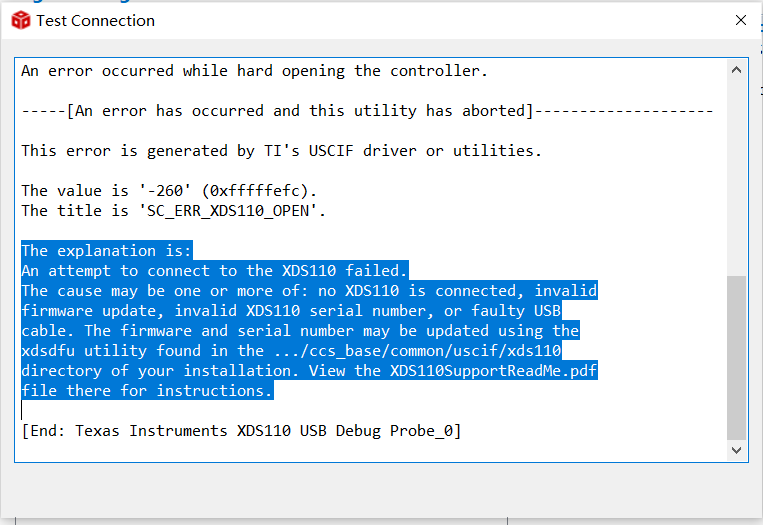

XDS110 连接失败

请问是哪款芯片?哪款开发板?按照报错提示更新一下xds110驱动看看,或者换一根USB线试一下。
