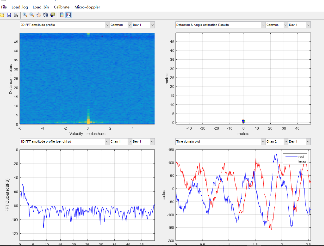

这种图像是否正常??

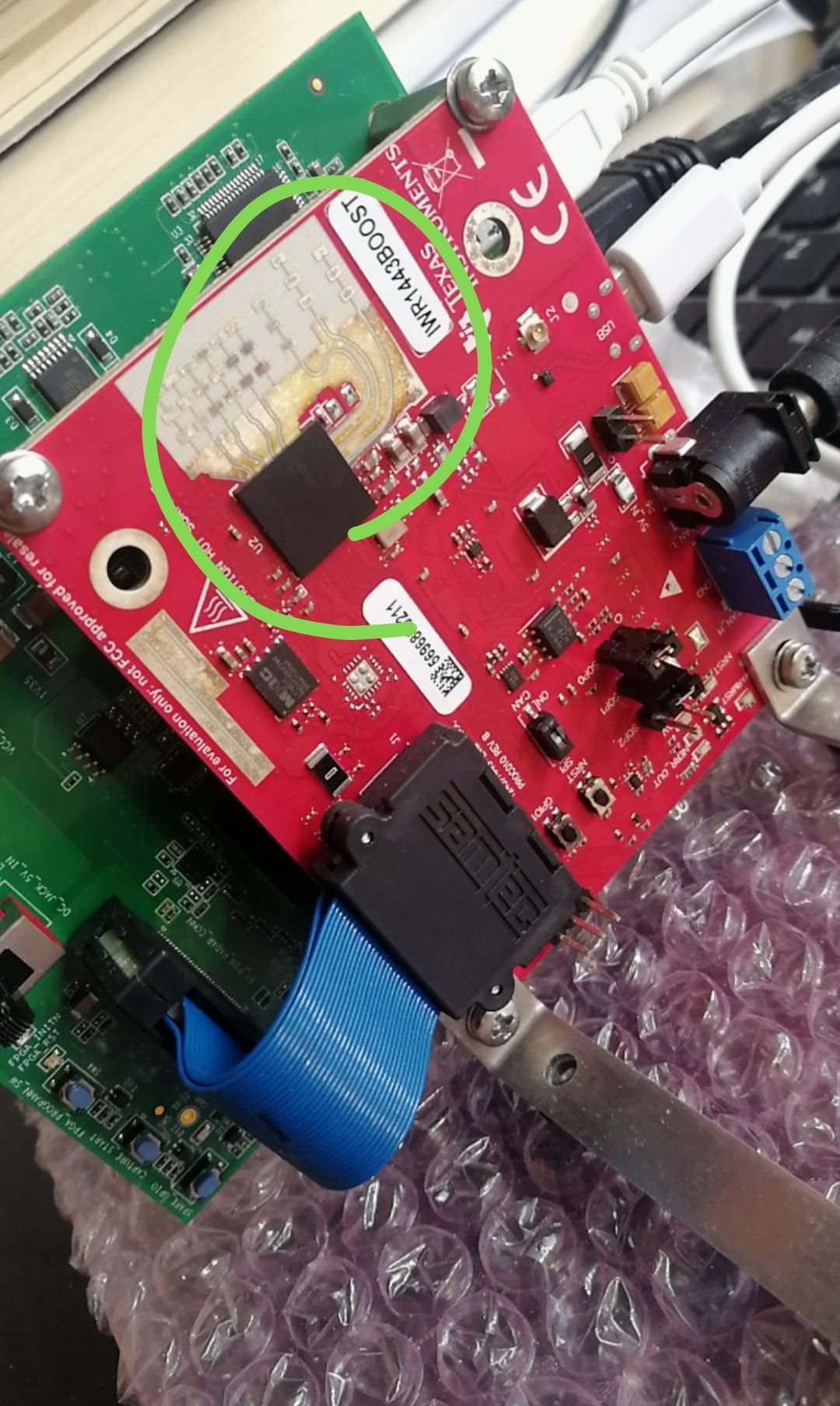

圈起来的部分和新到的板子不一样了,掉了一层皮一样,请问这个是我操作不当引起的吗?会影响后续的开发吗?

你好,
是镀的银氧化了,不影响使用。
