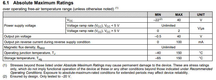

你好,
手册第六页的Bop的MIN=±1.8mT TYP=±3.5mT,MAX=±6.8mT;
Brp的MIN=±0.5mT TYP=±2,MAX=±4.2mT;
Bhys的TYP=±1.5mT
