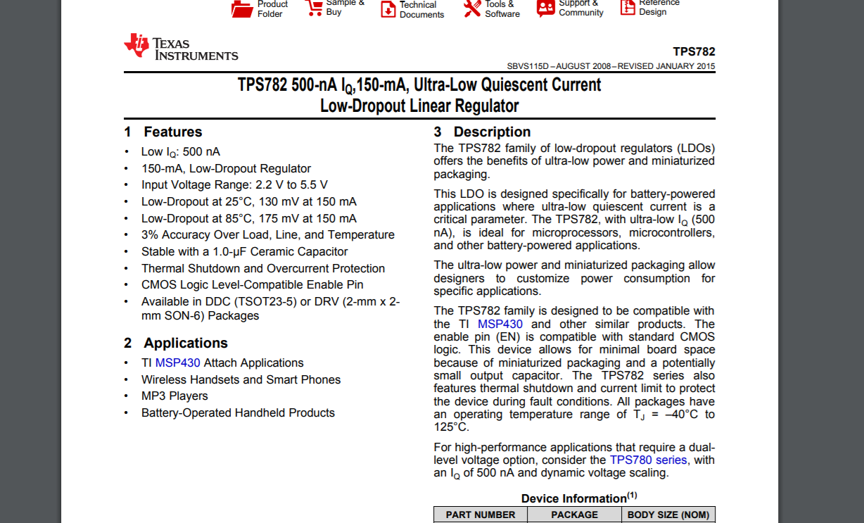

想问下这款芯片,他的功耗计算,如图所示,静态电流,输出为0时候他的电流消耗为500nA ,而当输入3V,输出为稳压2.3V时候,消耗的功耗是否为0.7V乘以500nA呢,暂不考虑温度变化,谢谢
