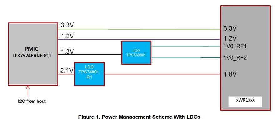

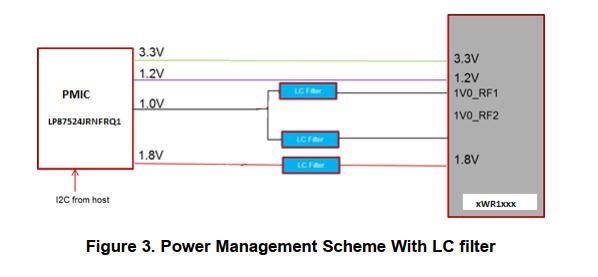

1:查看XWR1xxx Power Management Optimizations – Low Cost LC Filter Solution 上面描述给IWR1642 的RF供电是1.0 V ;且测试相关报告都是1.0V
2:而IWR1642 B0OOT开发板的原理图给RF供电是1.3 V
想问:1:iwr1642 给RF供电1.0V是否可以?还是一定要1.3V,为什么最后要改成1.3V?
2:如果要给1.3V的话,LP87524J的配置源代码那里可以找到?
