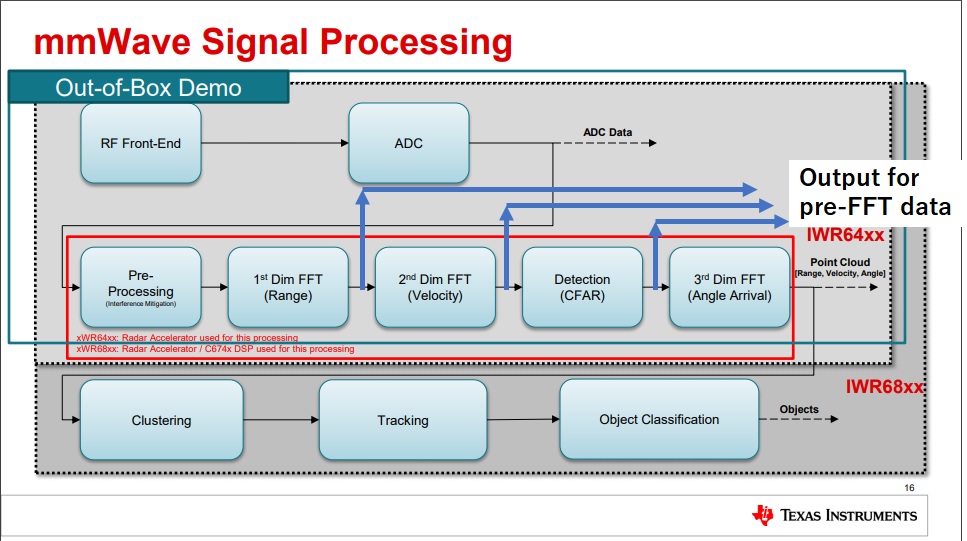

Hi community member,
在multi_gesture_68xx_ods_mss/multi_gesture_68xx_ods_dss工程中,sdk 版本是mmwave_sdk_03_04_00_03;
我们想单独输出每一级的FFT data 到L3中,然后透过uart 接收L3 data 送给后端算法实时处理;
有几个问题请教:
1. 每一步的FFT 处理是否都可以bypass
2.有没有demo 可以参考,如果修改demo的话,需要注意哪些问题点
3.有没有其他的解决方案

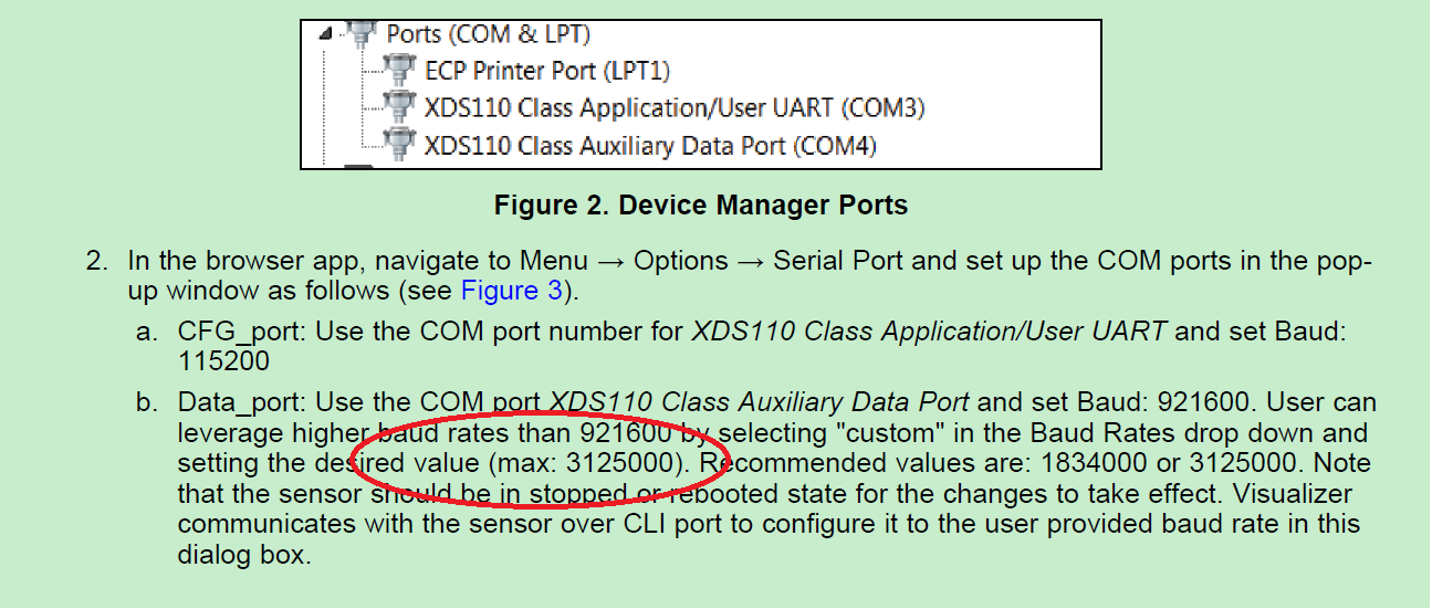

你好,
你是否有评估过uart的传输速率可以支持你们配置下的1DFFT的数据实时输出? 通常来说UART速率是不够的。
Hi chris
用DCA1000 抓出来的adc rad data 只能是文件保存到PC,没办法把数据送到后端实时处理.
