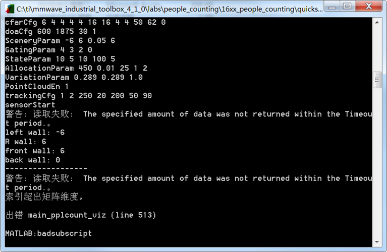

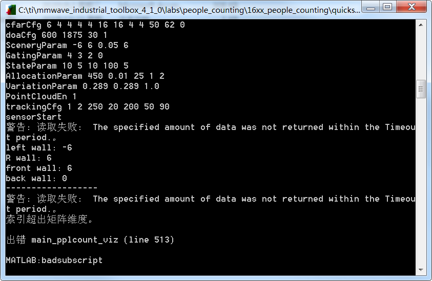

  • 尝试后可以成功连接,但是点击start之后出现的点云图会卡死然后闪退,同时控制台显示读取失败,索引超出矩阵维度。

  • 正确的, 有提示成功连接,ports connected,只是点下方的start之后,会黑屏一段时间,然后直接闪退。
    黑色控制台窗口显示:索引超出矩阵维度。就是我上面发的截图。
