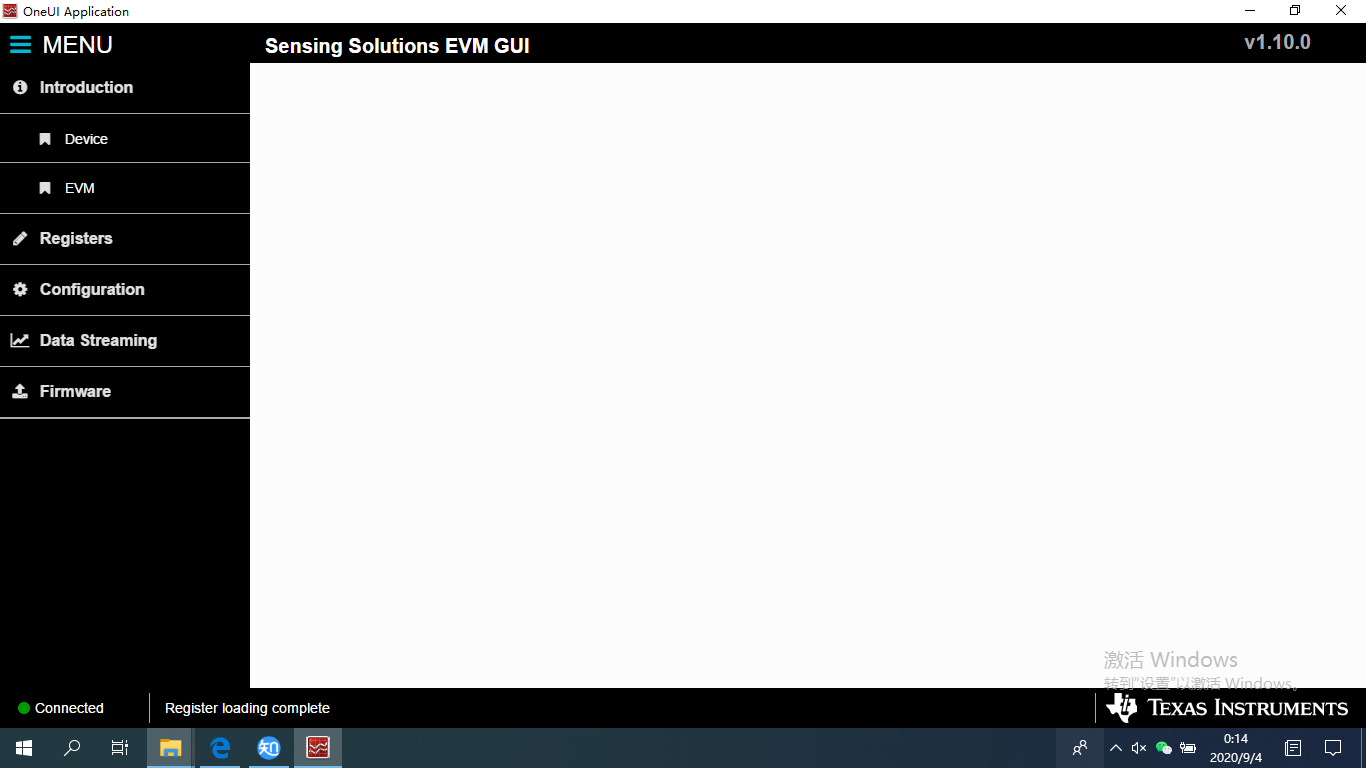

LDC1101 EVM 评估版软件打开空白,已经装了LABVIEW 2018

您好,
OneUI GUI 不支持LDC1101,请在下面LDC1101EVM主页下载LDC1101EVM GUI,并参照LDC1101EVM User's Guide进行安装:
www.ti.com/.../LDC1101EVM
