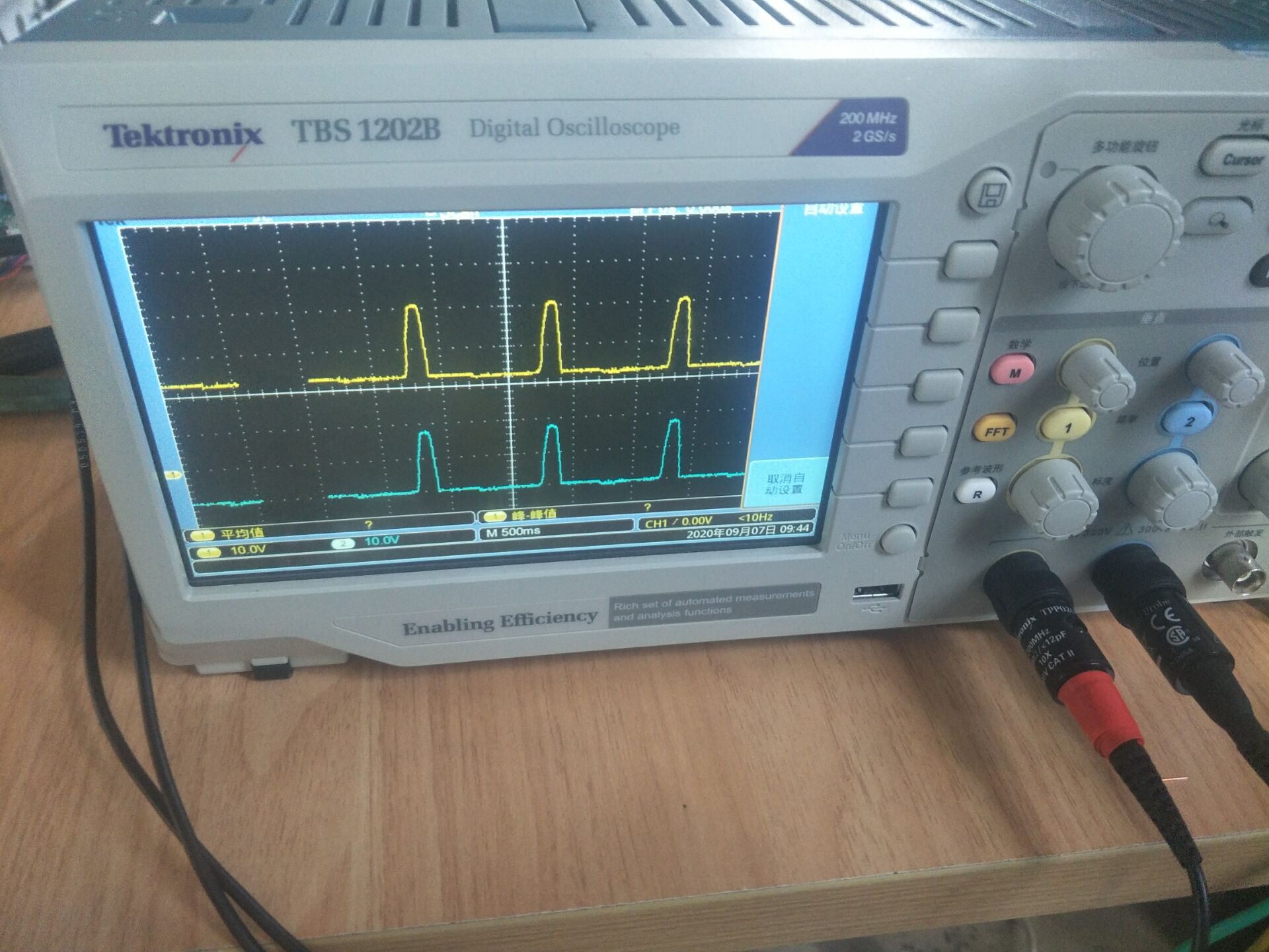

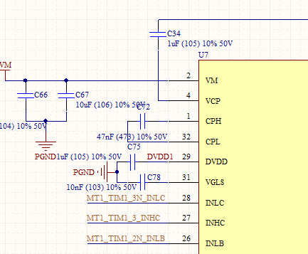

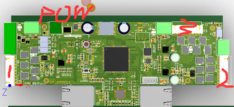

RT,板子是3路电机驱动板,再做快速启启停实验的时候,会出现2路电机不转不工作的情况。 电路板左边为1路电机 右边2路。出现问题的都是右边2路。经过排查 左边的电机滤波电容都不会发热,右边的电容会发烫 并且DRV8350停止工作,电解电容直接烧了 陶瓷电容还好点。电路图和启停电源波形如附件。希望TI的大神们提供一下建议,为什么两边电容和DRV8350的工作情况不一样。
