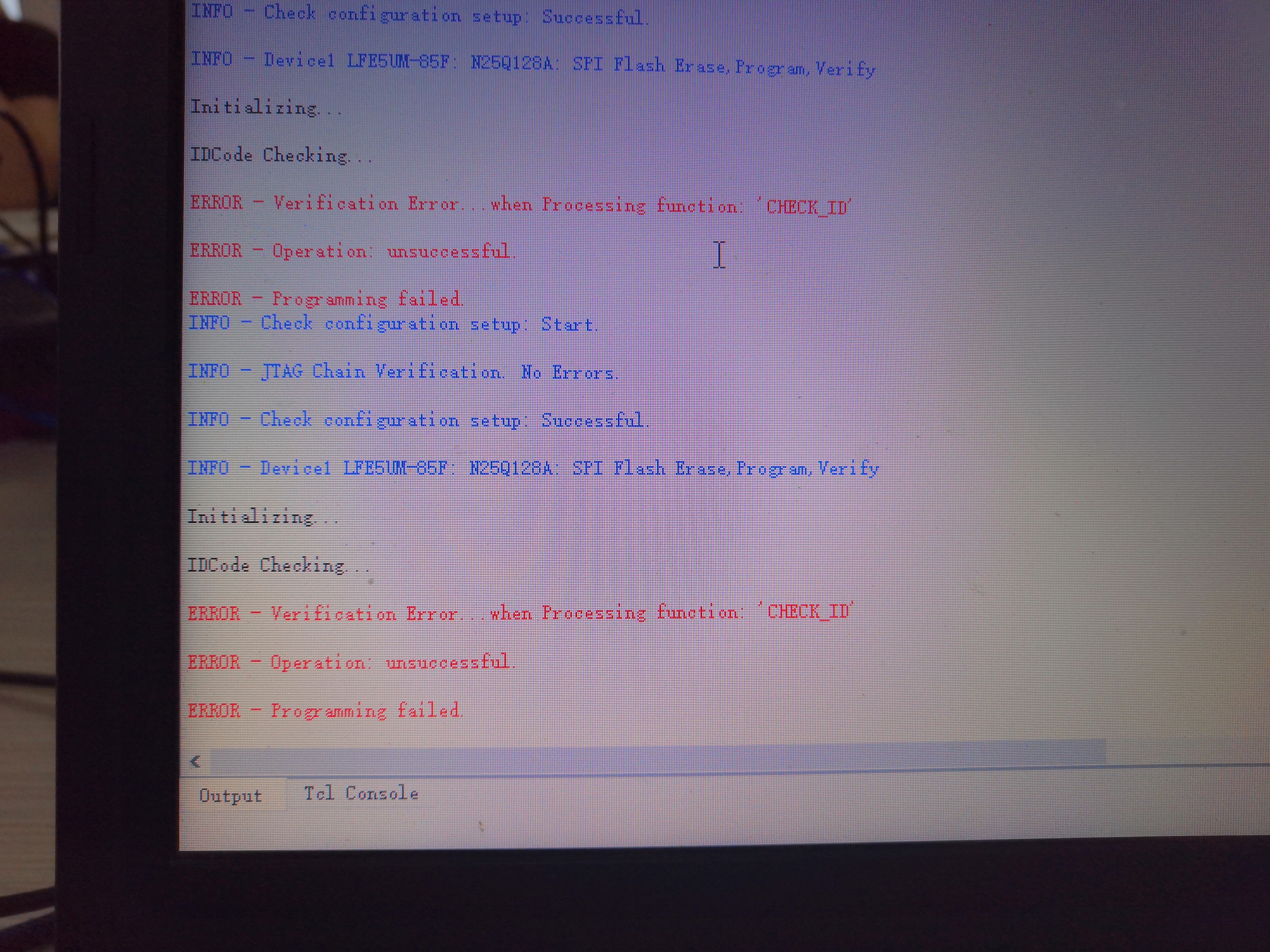

DCA1000evm,给FPGA烧录程序时出错
Other Parts Discussed in Thread: DCA1000EVM
出错信息如上图所示
从latice官网上查询得到的结果为:
SPI flash download
When downloading your design into the SPI flash, make sure you have MASTER_SPI_PORT=ENABLED set in your *.lpf file. Otherwise the programmer will fail with an error report on CHECK_ID:
ERROR - Verification Error...when Processing function: 'CHECK_ID'
Then you’ll have to use the fast download (into SRAM) with an enabled Master SPI in order to be able to flash again.
求解答
  • 我烧录的是mmwave studio文件夹里的DCA 1000EVM的.bit文件,mmwave studio是版本2的最新版
  • 请检查一下是否按照DCA1000 EVM user guide里9.2 FPGA - SPI Flash Programming Mode一步步做的?
    www.ti.com/.../spruij4a.pdf
  • 是的,我就是按照这个做的,烧录直接报错,唯一能确认的是在烧录之前按住SW4就可以烧录进去
    但是我不确定这样做是否正确,因为在昨天控制串口给掉了,贼难受

  • 我要炸了,我感觉FPGA还是烧不进去程序,我已经按照文档要求做了好多天了,
  • 准确的说程序烧进去了,但是上位机mmwave studio任然显示DLL VERSION 1.0
    FPGA VERSION 0.0.0.0

  • 我现在成功了
    win10把网络屏蔽掉了
    现在表明几个要点:
    1. 接口千万要注意,要是焊锡不够自己加点
    2.FPG的烧录按文档来就可以
    我这个请况出的特别奇怪,按理来说清空flash之后按步骤烧录就可以,但是我这个不行
    后来我找师傅吧掉的USB口换了一个焊上去之后按步骤操作没问题
    3.win10的防火墙一定要设置
