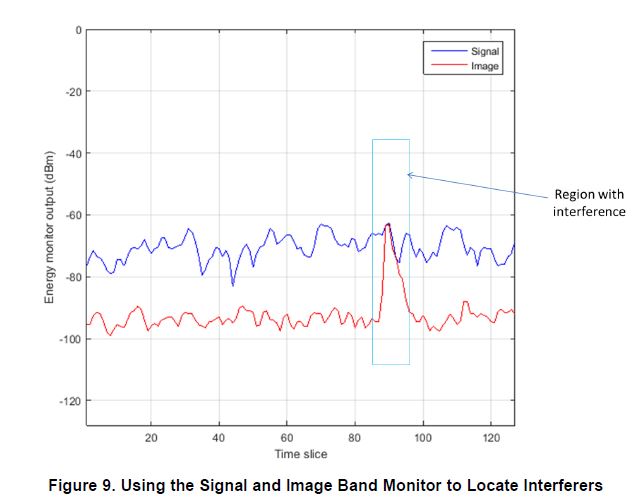

在chirp斜率较低的时候,CQ数据中的signal band和image band已经没有区分性,这是不是意味着,在该种情形下就是无法用作interference的判断了
