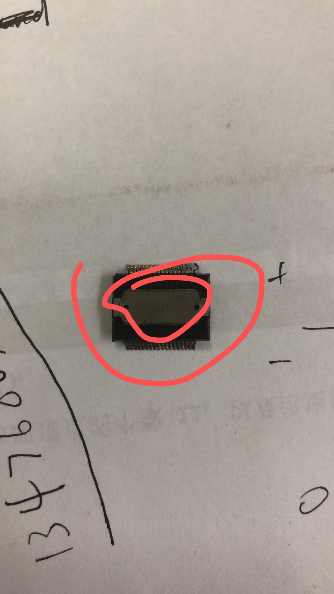

drv8432驱动芯片 上面的发热热垫一定要接地吗

需要将其连接到外部散热器,否则IC的热性能会很差。
建议使用导热环氧树脂以确保散热片和外部散热器之间的良好热连接。然后,需要使用外部安装螺丝将散热器向下压到包装顶部。
您可以参考EVM。
建议将散热器连接到GND电位,但是如果不可能的话,则不是绝对必要的。

好的谢谢~
