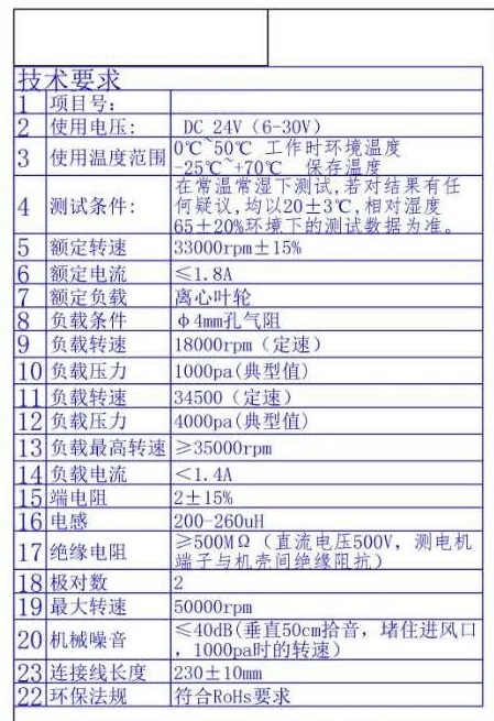

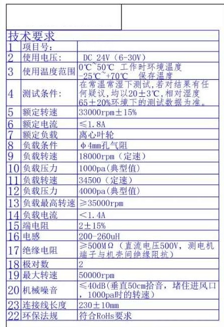

如该无刷马达的规格书,R-ph_ph电阻是2欧姆的吧?(第一次开发马达驱动)

还要看电机绕组是Y型还是三角形。如果是Y型就是1ohm,三角形需要模拟。
