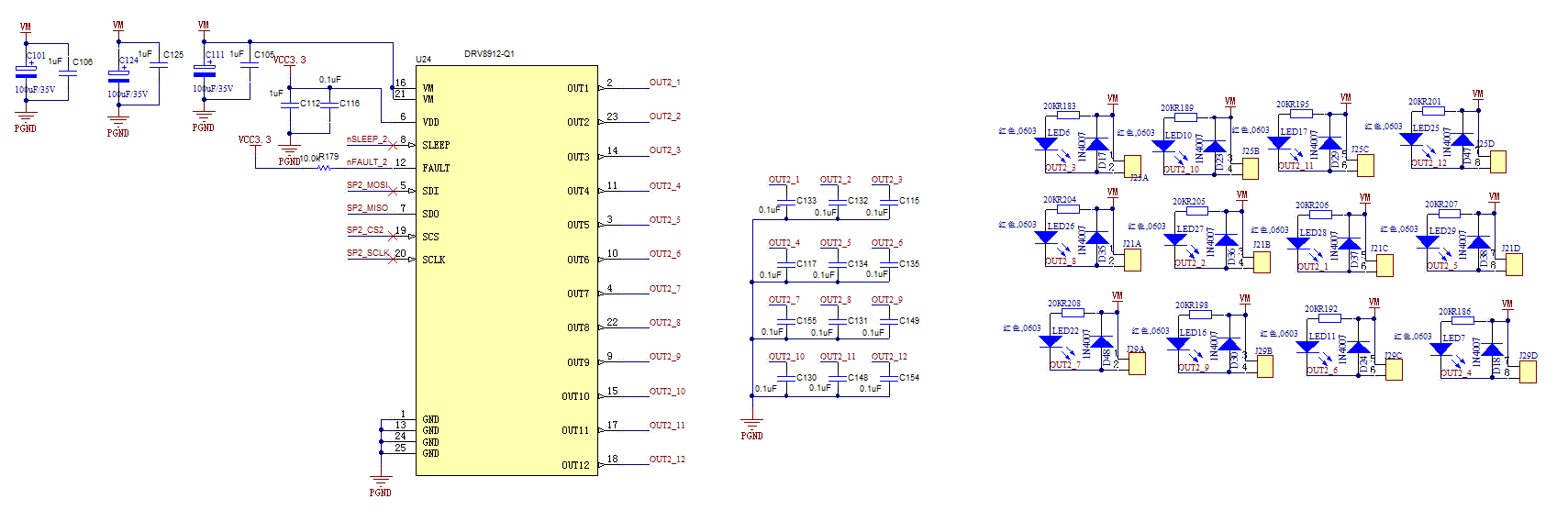

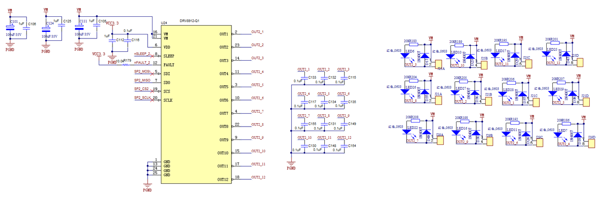

请问,我打算使用DRV8912-Q1来驱动电磁阀,这样的设计可以吗?
6 年多前
0
Alvin Zheng
6 年多前
TI__Genius
13080
points
可以的

你好,我自己用DRB8912简单的搭建了一下电路,就是用几根线将供电和信号教都引出来,VM供电是12V(5V也试过)VDD是3.3V,控制OUT1输出,也就是寄存器0x08中配置了0x02,读取0x08寄存器时返回数据是0xD402也就是写进去配置了,但报了低压保护,输出没有电压,不知道是什么原因,是不是还有什么地方需要设置呢?0x0b,0c,0d,0f,10寄存器配置是0x00.
