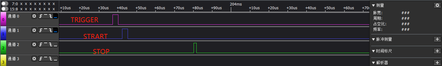

使用TDC1000-C2000EVM GUI的默认配置测试时,发现无论怎么摆放超声波传感器,测得TDC AVG VALUE都在37us之间。就算直接放在空气中,也是37us的时间差,请问这个是什么原因?

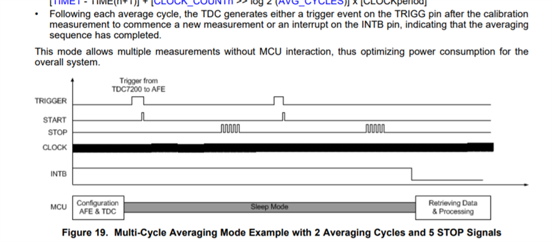

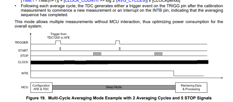

测量完成后,INTB引脚(引脚8)上应该有一个下降沿,该下降沿向MCU发出信号以开始处理数据。
请问您是否在INTB引脚上看到此中断?
水杯没水,为什么STOP还会有高电平返回信号呢,而且杯子加满水后,测试到的波形跟测试空杯的是一样,为什么会这样呢?
