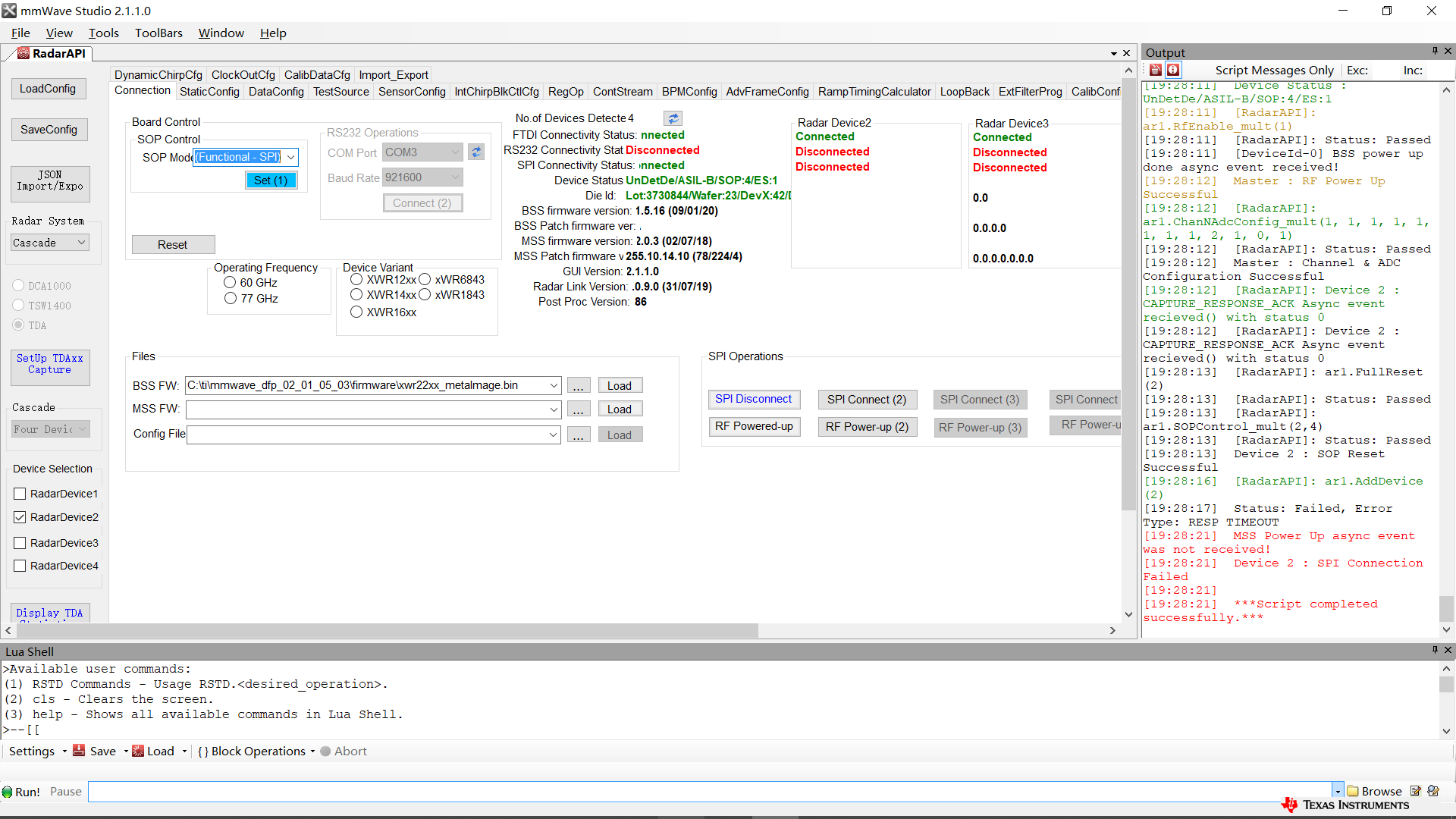

再通过运行‘Cascade_Configuration_MIMO.lua’脚本是,在第二个芯片时就显示SPI连接失败。同时,对第三、第四个芯片分别进行SPI连接时都显示连接失败。但是之前运行都没有问题,不知道是什么原因。

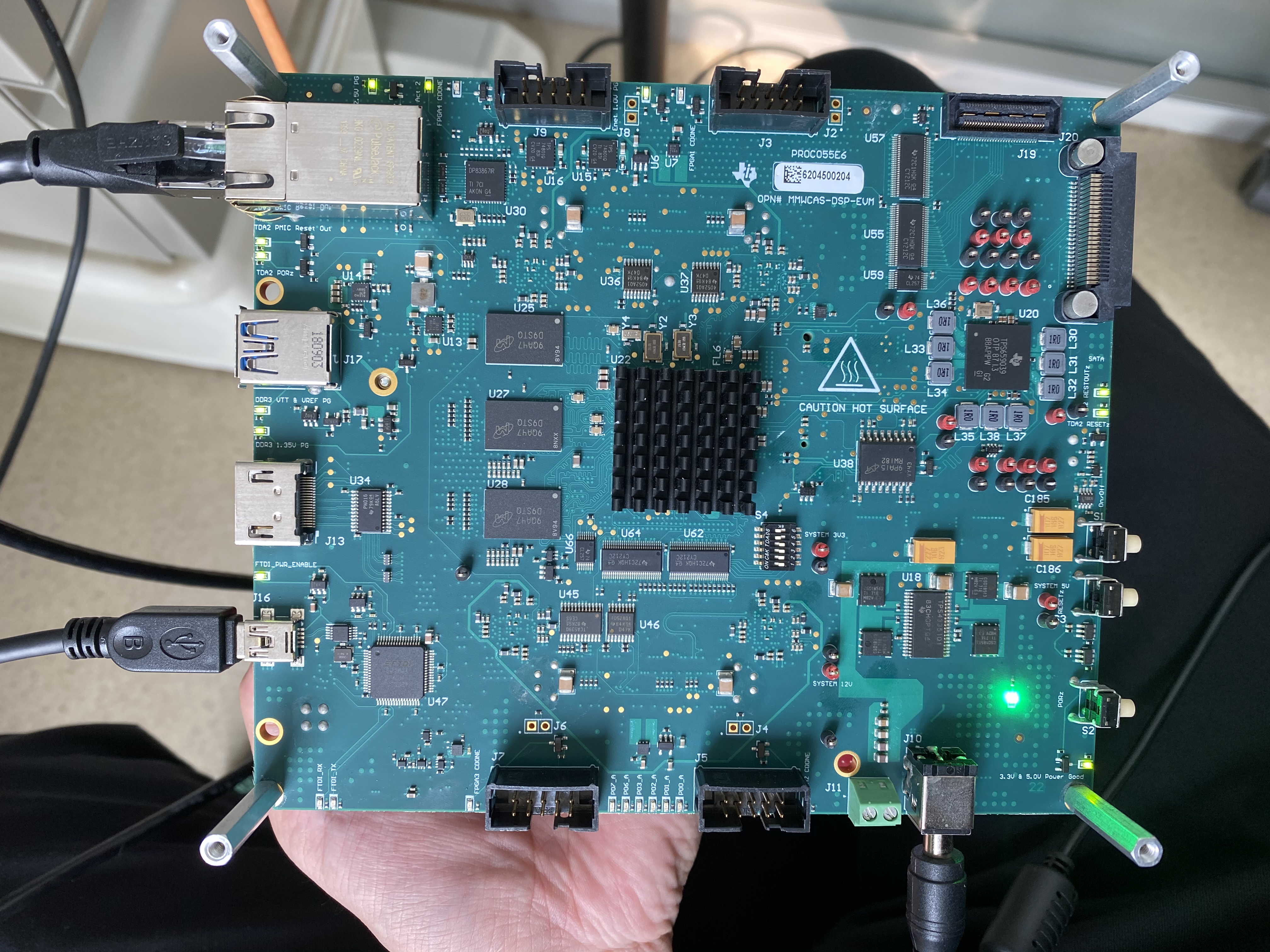

想请问‘Not able to connect with the TDA board. Please check whether the Capture Card is connected to the network!’ 有没有可能是MMWCAS-RF-EVM这块板坏了,之前是可以连上的,现在连和PC连接都不行了
user6441700 说:1. 灯都是正常的,打印输出什么呢?
TDA2x上面有运行Linux,上电后在串口上有相关打印输出

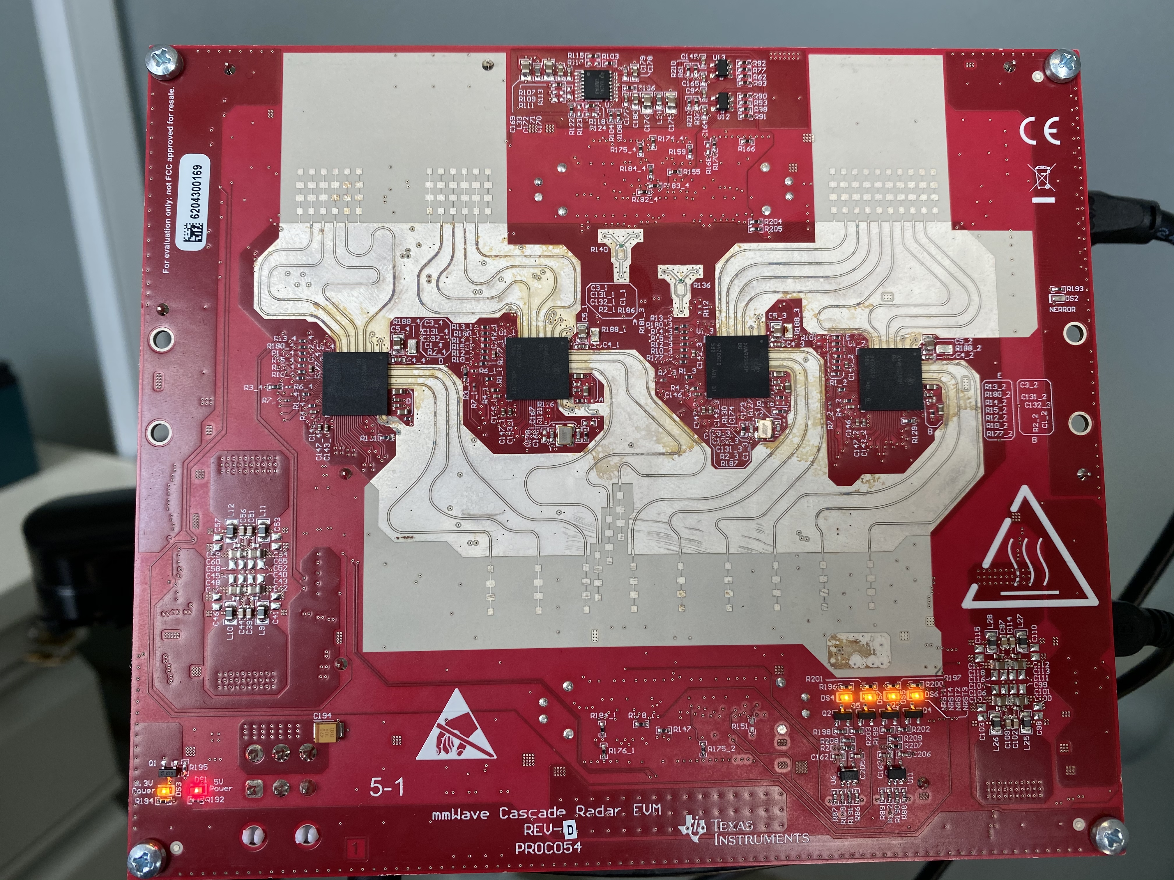

user6441700 说:2. 板子的外观原本是光亮的,但是在外实地测量后‘RF Evaluation Module’四个芯片周围出现了类似污渍的东西(外出测试天气良好,无雨,外接天能电池12V12AH),不知道为什么?
有可能是镀银氧化了,建议不用的时候放在防静电袋里。但应该不影响使用的。
