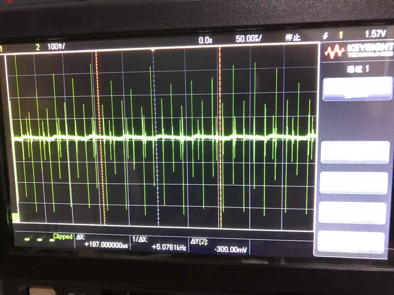

DRV8305EVM板电流采样噪声很大 如何消除

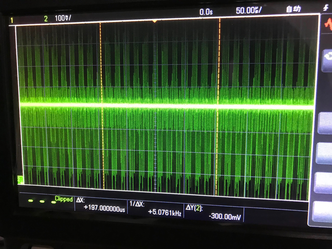

上图是直接示波器打的ISEN_A,此时没有给PWM按道理说应该采样到的是偏置电压,但此时噪声很大,不知道为什么?如何解?

  • 基于EVM可与您使用的任何MCU或处理器一起工作的假设前提下,这似乎是探测问题。之所以这样说是因为+/- 350mV应该足以破坏适当的感测和换向。
    您在J3上提供GND和PVDD的电源是否已接地,或者是浮动GND? 通过将示波器探头的GND引线连接到电源使用的相同返回路径(从电源侧,而不是板侧),可以消除噪声。
    我建议始终进行探测,以使探头尖端和GND引线之间的接地环路尽可能短,或者在对您要看的东西很重要的位置进行探测。也就是说,如果您想按原样查看信号,那么需要消除布局,电缆或其他因素所引入的其他任何东西。
    因此,如果我们要按原样测量SOA(ISEN_A)的输出,则需要在设备的引脚处进行测量。对于SOA,针脚为16(尽管探测顶层的通孔可能足够靠近。)对于GND引线和返回路径,GND是引脚14(但C1的底部)可能是一个很好的起点。超过这一点的所有其他操作都会将噪声引入系统。
    换一种方式,我们也可以查看连接到启动板的MCU或处理器的输入的输出信号。在转到启动板连接器之前,您会看到实际上已经有了RC过滤器。这意味着您可以在启动板连接器处的滤波器(C23的顶部应该没问题)和连接到启动板的GND引脚(即J1的引脚3)之后探查输出(或者您可以使用引脚旁边的小孔)
    尝试在不同的地方进行探测,看看波形是否有所改善。如果还是无法改善,那么可能需要考虑寻找噪声源以及是否可以消除噪声(通过查看脉冲的频率或它们是否与板上的其他信号对齐,例如PWM上升沿)。
