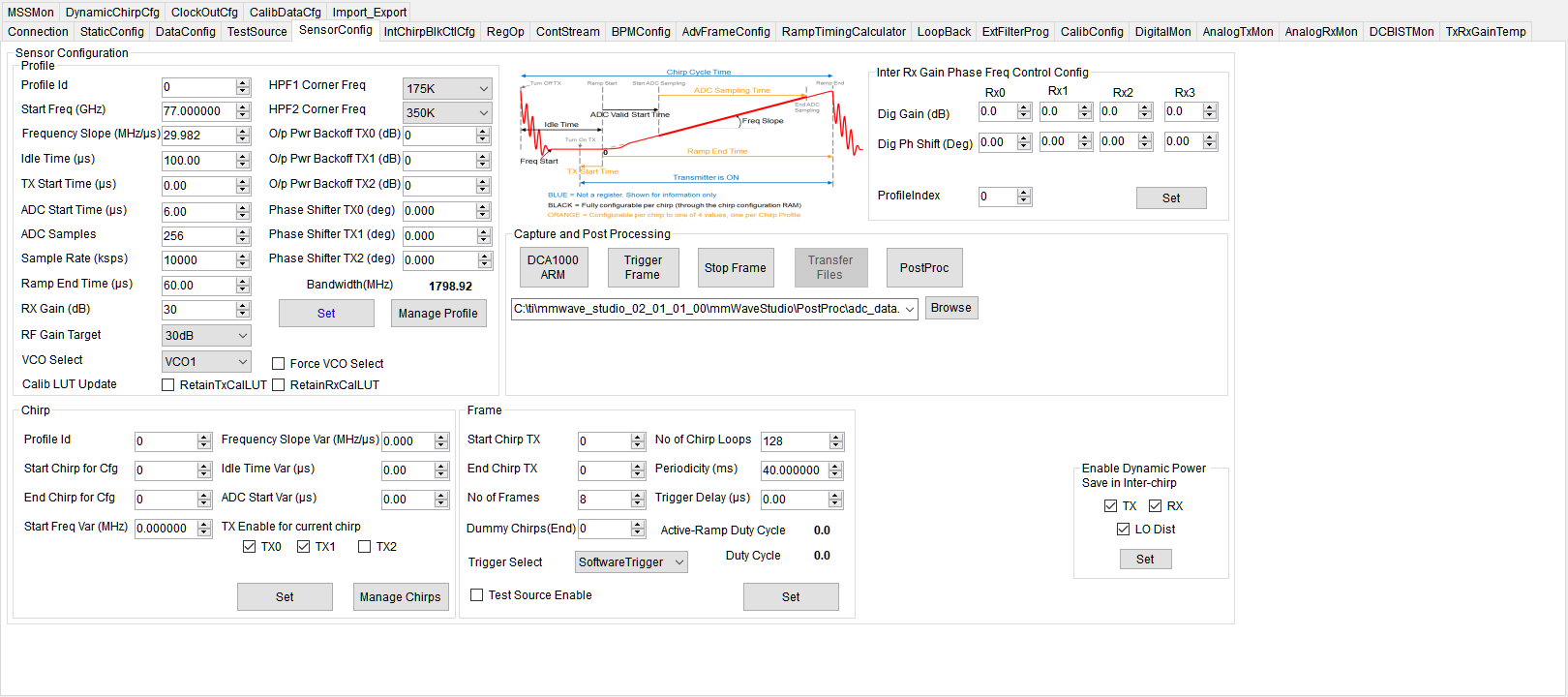

1 我按照DAC1000EVM快速搭建手册步骤采集数据 按照手册指导 数据采集过程 中DATA_TRAN_RPG绿光会不停闪烁 表示正在采集数据 但是在我的实验过程中 绿灯只会闪两下 而且不论采集时间长短 采集到的数据大小都是一样的 这是什么问题?

user6364900 说:而且不论采集时间长短 采集到的数据大小都是一样的
你是如何控制采集时间的?你现在配置的number of frame是多少?

是这样的 我是按照快速手册搭建的 所以就想请问下 采集时间要怎么控制?

你好,
在mmwave studio里可以对射频进行配置。在配置前,我建议你先了解一下射频配置的各个参数的含义,请参考下面的文档:
No of Frames/Periodicity 是在你的截图右下角Frames里参数。
