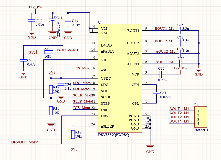

请问,使用DRV8889驱动步进电机,12V接电后DRV8889 IC及电机发烫,
测量AOUT1和AOUT2间电压,BOUT1和BOUT2间电压,均为12V。
三片DRV8889均为相同现象。只要使能DRV8889,AOUT和BOUT电压为12V。
请问问题点出在哪里?如何解决?
谢谢。

按照你的描述,问题点很可能在于你没有让芯片输出关闭或者休眠,而是让其处在没有步进,而长时间输出固定电流,电机处在锁定状态。所有的电流都只能转化为电机和芯片的发热。
另外,你是用什么方式测量输出电压的?波形在哪里?
