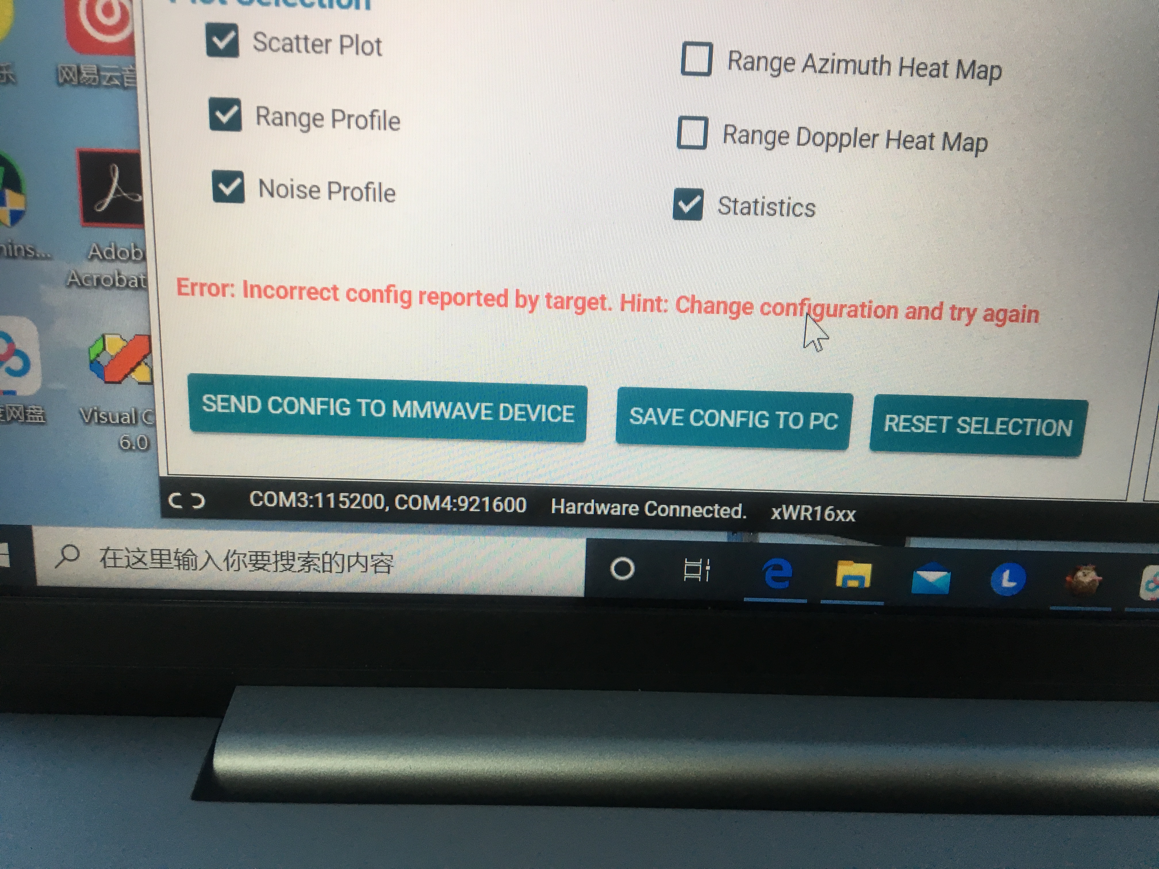

你好
在IWR1642的板子上运行people counting的demo时,使用GUI显示的话,在GUI界面上没有显示但是板子是正常的(板子会响)。在使用mmwave demo visualizer时,点击'SEND CONFIG TO MMWAVE DEVICE'后界面右侧会出现
Skipped
mmwDemo:/>% Created using Visualizer ver:3.1.0.1
Skipped
mmwDemo:/>% Frequency:77
Skipped
mmwDemo:/>% Platform:xWR16xx
Skipped
mmwDemo:/>% Scene Classifier:best_range_res
Skipped
mmwDemo:/>% Azimuth Resolution(deg):15
Skipped
mmwDemo:/>% Range Resolution(m):0.044
Skipped
mmwDemo:/>% Maximum unambiguous Range(m):9.08
Skipped
mmwDemo:/>% Maximum Radial Velocity(m/s):1
Skipped
mmwDemo:/>% Radial velocity resolution(m/s):0.13
Skipped
mmwDemo:/>% Frame Duration(msec):100
Skipped
mmwDemo:/>% Range Detection Threshold (dB):15
Skipped
mmwDemo:/>% Doppler Detection Threshold (dB):15
Skipped
mmwDemo:/>% Range Peak Grouping:enabled
Skipped
mmwDemo:/>% Doppler Peak Grouping:enabled
Skipped
mmwDemo:/>% Static clutter removal:disabled
Skipped
mmwDemo:/>% ***************************************************************
Skipped
mmwDemo:/>sensorStop
Done
mmwDemo:/>flushCfg
Done
mmwDemo:/>dfeDataOutputMode 1
Done
mmwDemo:/>channelCfg 15 3 0
Done
mmwDemo:/>adcCfg 2 1
Done
mmwDemo:/>adcbufCfg -1 0 0 1 0
Error: Invalid usage of the CLI command
Error -1
同时在CCS软件下方的console会出现Error: MMWDemoMSS mmWave Stop failed [Error code -203227134]。
请问这个问题是什么原因,该如何解决呢?

  • 这个帖子是使用了1.2.0的SDK。我需要使用2.0.0.4的SDK。当我往板子里烧C:\ti\mmwave_industrial_toolbox_2_4_0\labs\lab0011-pplcount\lab0011_pplcount_quickstart中的xwr16xx_pcount_lab.bin文件时在gui中是正常显示的(虽然在mmwave demo visualizer中还是不显示)但是在ccs debug模式下时,往板子里烧了C:\ti\mmwave_sdk_02_00_00_04\packages\ti\utils\ccsdebug中的xwr16xx_ccsdebug.bin,使用gui上位机时板子会正常的发出嘀嘀声,但是界面上不显示,但是会存下数据(matlab中有)。而在mmwave demo visualizer中运行时,板子没有任何反应,而且界面左边上会显示下图,右边会显示上面第一次提问的情况。
    我感觉整个过程的操作是没有问题的,而且我也没有修改任何参数和配置。只是在编译dss的时候出现了几个警告:
    "../dss_mmw_linker.cmd", line 40: warning #10068-D: no matching section
    "../dss_mmw_linker.cmd", line 55: warning #10068-D: no matching section
    warning #10370-D: Possible codesize or performance degradation. Section ".text:RADARDEMO_rangeProc_run:RADARDEMO_rangeProc.oe674" has calls to rts routines, but rts is placed out of range from call site at 0xe00608, or in a different section. To optimize codesize, either 1) place rts closer to call site, or 2) place rts in same section, or 3) compile with --disable_push_pop.
    warning #10370-D: Possible codesize or performance degradation. Section ".text:RADARDEMO_rangeProc_run:RADARDEMO_rangeProc.oe674" has calls to rts routines, but rts is placed out of range from call site at 0xe003a0, or in a different section. To optimize codesize, either 1) place rts closer to call site, or 2) place rts in same section, or 3) compile with --disable_push_pop.
    warning #10370-D: Possible codesize or performance degradation. Section ".text:SOC_init:libsoc_xwr16xx.ae674<soc.oe674>" has calls to rts routines, but rts is placed out of range from call site at 0x20005964, or in a different section. To optimize codesize, either 1) place rts closer to call site, or 2) place rts in same section, or 3) compile with --disable_push_pop.
    warning #10370-D: Possible codesize or performance degradation. Section ".text:SOC_init:libsoc_xwr16xx.ae674<soc.oe674>" has calls to rts routines, but rts is placed out of range from call site at 0x20005860, or in a different section. To optimize codesize, either 1) place rts closer to call site, or 2) place rts in same section, or 3) compile with --disable_push_pop.
    我不知道最后出不来点云图像是不是由于这个警告导致的。如果不是的话会是什么原因呢?我已经使用了几个版本的SDK和toolbox都不行。感谢回答。
