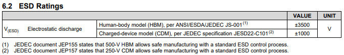

芯片SN74HC573ADW静电级别是多少?
user5739994
Prodigy
40
points
现在正在使用的芯片SN74HC573ADW静电级别是多少,查阅相关数据手册没有说明,有知道的麻烦告知一下?

请查阅数据手册第4页:
