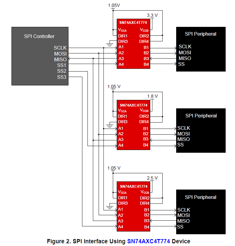

专家好。我们现在有一个应用,需要一路主SPI转换到3路从SPI,在TI官网上看到的推荐电路如下图,能解决我们的功能需求。
由于PCB板空间限制,我们想找一颗单芯片解决方案(3路从SPI电压VCCB不同,可配置),PIN脚尽可能少,请问TI有无类似芯片?
-THX
谢谢答复
我们的应用是SPI电压切换,所以LSF0108,接上拉电阻的方案好像行不通。
目前看来,只能使用三颗SN74AXC4T774的方案
