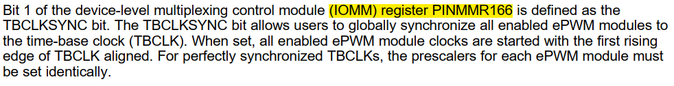

在AWR1642手册
中没有找到描述的寄存器,这个寄存器是能够使能epwm时钟源的寄存器。

你好,在文档的21.2.2.3.2章节中有这段描述,文档链接:
www.ti.com/.../swru520e.pdf
我使用C2000的SDK包中的代码,但是里面对epwm的时钟源使能寄存器在AWR1642中无法找到。

这篇文展我看过,我参照里面的方法得到了epwm的驱动代码,但是还是没有知道怎样去使能etpwm的时钟源的方法。
按照手册中描述的方法,只需要对IOMM寄存器中去使能epwm和同步位,即使是上述回答中也没有回答这个问题(AWR1642中应该去控制哪一个寄存器来使能epwm模块的时钟源?)。

只需要参考驱动里init部分代码,应该不需要使能时钟源ePWM就能工作。
