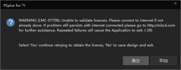

Pspice for TI 许可错误
Other Parts Discussed in Thread: PSPICE-FOR-TI
 你好,这边这个问题怎么解决?
  • 您好,
    您连网了吗,因为PSPICE-FOR-TI安装成功后,可以脱机30天。之后,如果还没有连接到互联网,PSpice for TI会发出两次警告,然后退出。
  • 好的,感谢反馈,我去e2e.ti.com咨询一下
  • 第二张截图里的那个文件?可以附上吗

  • 谢谢您,您还可以提供这个文件吗 %appdata%\Cadence\PSpiceTIInstall\cdsPspiceTIlog.txt?
  • 我也碰到了楼主一样的问题。网络不稳定时,频繁跳出这种警告。
    这个软件不是可以离线运行的吗?
  • 是可以离线运行的,但是使用的时候可能会有问题,我这边两台电脑,同一个版本的系统,一台可以正常跑,另一台会卡死,重装软件后可以用但是用一段时间又会卡死
