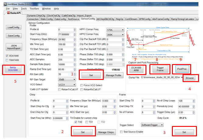

使用AWR1642BOOST+DCA1000,在mmWave Studio中显示错误:trigger frame后显示[RadarAPI]no files captured
Ruocheng Li
Prodigy
220
points

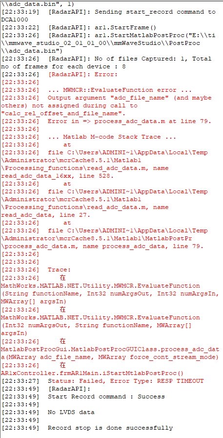

我按照如图所示的教程操作,到步骤8及以前都没有报错,到9PostProc时出现了如下图所示的错误,请问如何解决,希望得到回答

请看一下\mmWaveStudio\PostProc目录下有adc_data.bin文件么?

有的,我们发现了此处的问题是mmWave Studio版本不对应雷达开发板导致的
