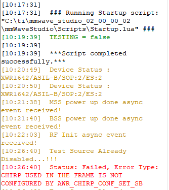

在点击了帧配置中的“set”按钮后,log错误信息如下:

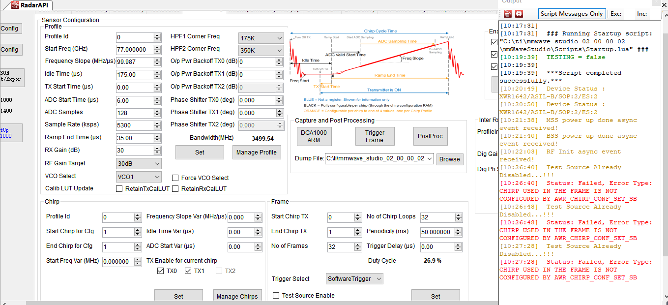

我目前正在做手势识别实验,这是我的配置截图:
