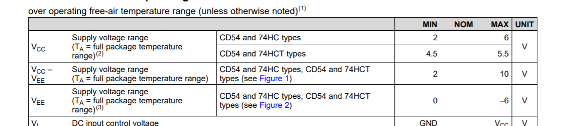

请问一下CH74HC4051可以工作在3.3V吗?

您好,
先确认下型号,您是指TI的
CD
74HC4051吗,查看其datasheet,HC 类型都可以的,或查看figure1和figure2
