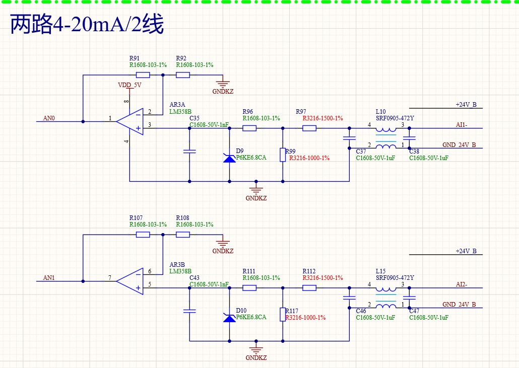

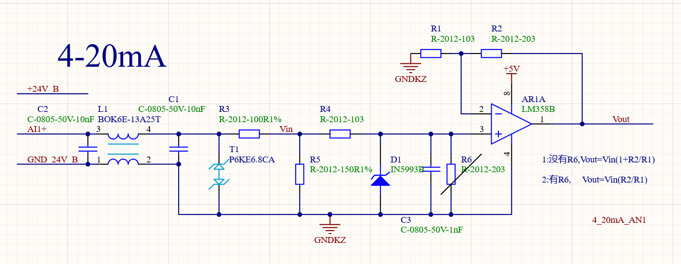

LM358B放大倍数正确吗

您好,
根据运放虚短虚断的原则,
没有R6时,VIN=V+(运放3脚电压),增益没有错是1+R2/R1
有R6时,就需要先计算出V+的电压,然后再乘以LM358B的增益,才是输出

怎么使用3.3V 工作电压和5V工作电压的增益是不一样的?

请问如果利用LM358做个电压跟随,PWM通过RC冲电,LM358做个电压跟随,它的驱动能力如何,电压0-10V,能否到20mA,驱动工业用上一般用的0-10V.
