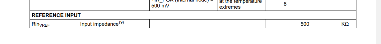

你好,请问LMP91200芯片可以水质中氧化还原电位(ORP)吗?

你好,请问LMP91200 VREF内部的分压电阻是多少欧姆?在文档里没看到

那两个电阻应该是相等的,具体多少欧姆,我再确认下

这两个电阻是相等的,且数据手册给出了VREF的输入阻抗为500KΩ,是高阻抗输入。
