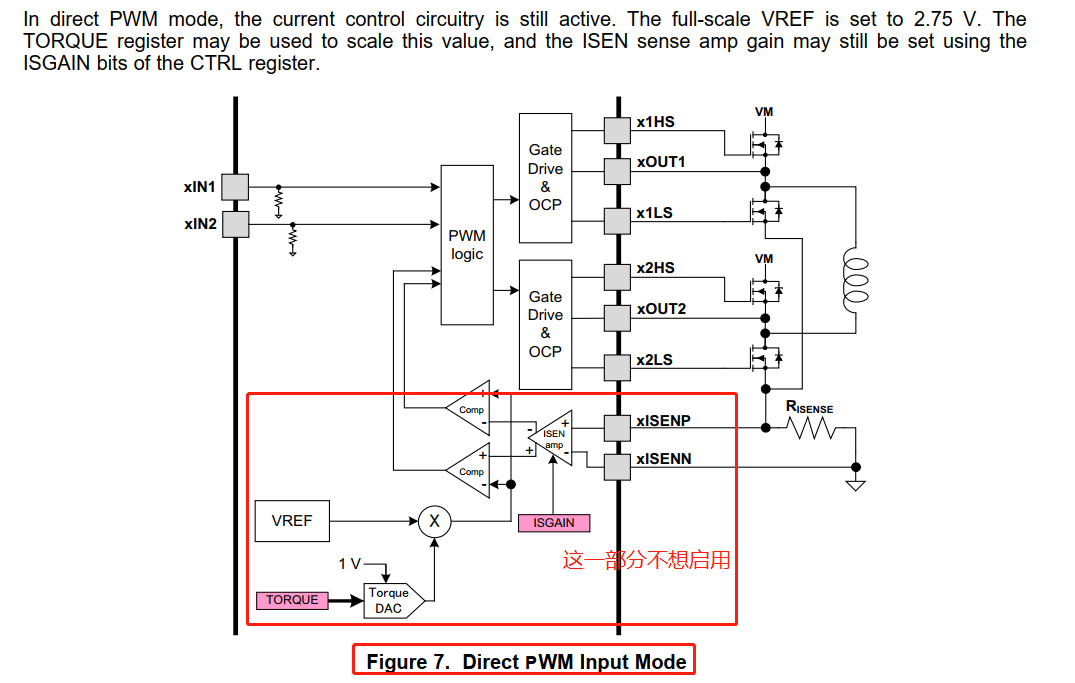

我想使用DRV8711的直接PWM模式Direct PWM mode,同时想关闭该芯片自带的current control功能,请问硬件上和软件上如何调整?

RISENSE短接

非常感谢,我改完测试一下。
