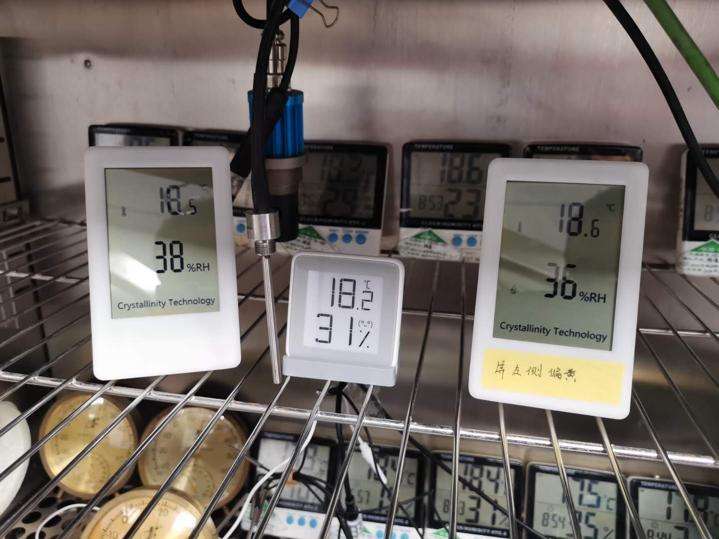

我们采用HDC2010YPA设计并制作了10个产品样品,放到第三方的校准试验箱去测试的,温度是可以的,但是湿度偏差很大。下图最大的两个就是我们做的样品,湿度显示38%和36%
试验箱40%检验和60%检验,在40%时两个样品读数是48%RH和48%RH,在60%时两个样品读数是63%RH和69%RH,
HDC2010设置的是1Hz的刷新率,使能中断读数据
湿度偏差很大有遇到过么,怎么可以消除?
