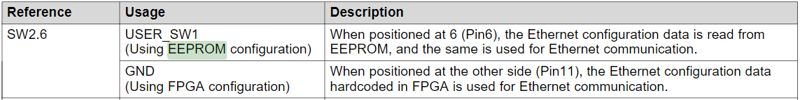

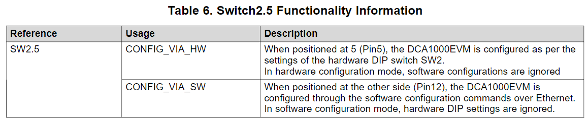

请问DCA1000EVM在如图硬件配置模式下,选择使用EEPROM配置和选择使用FPGA配置有什么区别吗?

如果我想使用硬件配置模式捕获LVDS流,选哪一个比较好?

你好,
请再阅读一下DCA1000EVM user guide的DCA1000EVM Ethernet Configuration Data章节相关内容。
