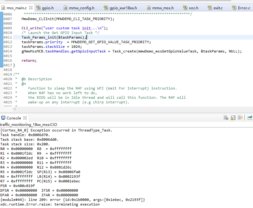

我在基于AWR1843的应用中(初次使用ti-rtos,不太熟悉),添加了一个自定义的任务,但是在调试的时候总是出现如图所示的错误。程序直接运行到loader_exit(void)。
这是什么原因呢?

请参考以下手册看一下如何动态创建任务 3.6.1.1 Creating and Deleting Tasks Dynamically
以及这个例程 3.8 Example Using Hwi, Swi, and Task Threads
www.ti.com/.../spruex3v.pdf
