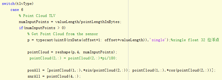

iwr1642 车辆检测demo lab0013_traffic_monitoring_16xx这个例程中主要会返回三种TLV数据,分别是:Point Cloud, Target List, Target Index。
我发现 Target Index中点云序号是对应上一帧的 Target List,也就是说,比如我收到连续两帧数据,这里编号为1、2。
第1帧中Point Cloud有14个点云数据 pointStruct{ range, angle,doppler, snr},Target List有若干target, Target Index反映的是每个点云所属哪一个已跟踪target,其个数是16,明显和当前帧提供的点云具体数据个数不符。第2帧中Point Cloud有12个点云数据,Target Index的个数是14,和上一帧是对应的。
请问这种滞后返回点云所属的问题,可以解决吗?(我能否在当前帧就获得n个点云数据Point Cloud,并且知道这个n个点云对应所属target序号Target Index)
