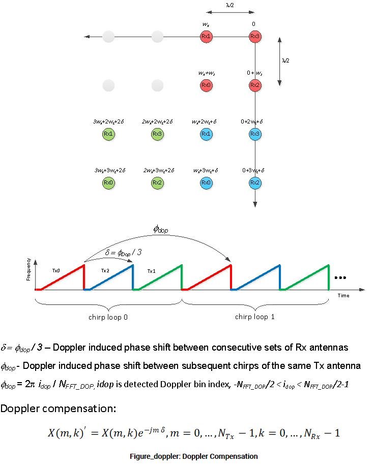

根据毫米波雷达SDK中在AOA2D中对多普勒补偿的解释,Phi(doppler)是同一发射天线的后续chirp之间的多普勒相移,那么这个同一发射天线的相邻chirp之间的多普勒相移应该是不变的,但是根据Phi(doppler)的公式,i(dop)的参数不同,Phi(doppler)的值会发生变化。请问如何解释,或者我的理解有误?
你好,我想再确认下,根据公式,i_dop增大的时候,同一发射天线,相邻chirp之间的相位差也会增大是吧?
