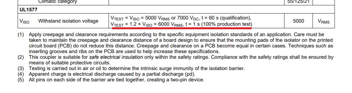

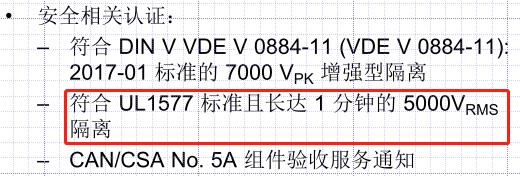

关于AMC1311B-Q1这颗料datasheet中符合 UL1577 标准且长达 1 分钟的 5000V RMS隔离(如下图框选部分)的部分有些疑问想请教下您:
1、5000VAC,1min测试状态,能抗住几次5000VAC,1min测试,中间间隔多久;
2、2500VAC,1min测试状态,能抗住几次2500VAC,1min测试,中间间隔多久;
3、出厂产品是否作高压全检测试。
期待您的回复,谢谢!
  • 您好,感谢您对TI产品的关注
    1、“符合 UL1577 标准且长达 1 分钟的 5000V RMS隔离”,这里的1分钟测试应该是指连续运行测试;
    2、“2500VAC,1min测试状态,能抗住几次2500VAC,1min测试,中间间隔多久;”这种测试数据手册没有给出,抱歉不能提供这种测试结果;
    3、数据手册给出了下面测试条件下的100%生产测试
