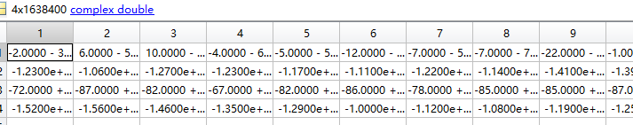

您好,请问下使用DCA 1000EVM + AWR1642采集得到的bin文件,经过matlab程序得到的数据(如下图),是RX接受到的信号经过ADC转换后的数据,还是说是RX接受到的信号,与原始TX信号进行混频后,再进行ADC得到的数据? 以及,想问下使用DCA1000 采集时, PostProc部分的matlab处理代码哪里可以看得到呢? 谢谢!

    ADC采集的是混频后的中频信号。
    PostProc部分没有源码可以提供。在mmwave studio里,maltab代码可以参考的在mmwave_studio_02_01_01_00\mmWaveStudio\MatlabExamples\singlechip_raw_data_reader_example。
