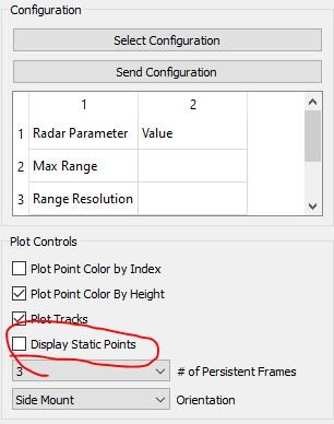

  • 请问静态场景显示出来是将staticRACfarCfg最后一个数字改为1就行了吗?
    如下是我动态显示的配置文件,请问如何修改可以将静态场景显示出来

  • 你好,
    在你的参数里,静态点是使能的,你需要选中GUI界面里面显示静态点的选择框。
    staticRangeAngleCfg -1 1 8 2
  • 我们团队是直接用购买的IWR6843连上电脑配合我们的代码实现人物动作捕捉,我们主要致力于软件代码部分,不是很清楚如何打开GUI设置,并选中GUI界面里面显示静态点的选择框。请问如何能做到这一点呢,需要打开什么软件吗?万分感谢您的回复。
  • 你好,
    请参考下面的图片。我这里测试下来,打开静态点,对角反检测还是不错的。但一般座椅是看不出来的。
  • 我不知道如何到达这个界面。。。是需要打开什么软件吗?我们按要求下好一些东西以后就将板子连到电脑上进行python的编写了,这个页面好像没有调试过,就进行了文件夹里cfg文件命令行值的调整。。。
  • 你好,
    这是TI提供的GUI界面,请看看ti\mmwave_industrial_toolbox_4_5_1\labs\people_counting\visualizer\docs
