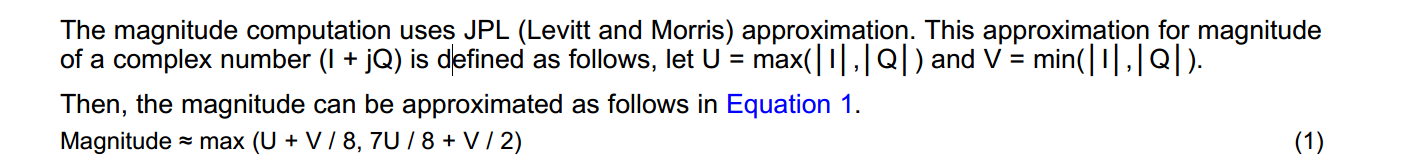

你好,
hwa的fft结果为1024个复数样本,我要找出幅值最大的点。即得到复数模最大的值及其对应的点。用hwa的magnitude computation能实现吗?
magnitude computation是在1024个样本中得到max模值,将max模值输出吗??如果是,公式怎么和min也有关系呢?
