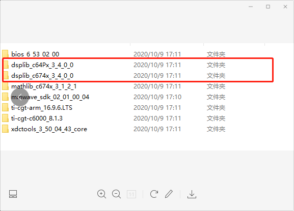

iwr1443的HWA不支持对float型的数据执行fft计算,但是我要编写CZT变换函数。其中CZT实现包括对float型的数据进行fft计算,我就只能用arm来实现这个,所以请问arm的哪个库中包含fft,ifft,复数相乘等库函数?

你框出来的量库是基于C64P/C674x DSP核的。在IWR1443上只有一个R4F和一个硬件加速器HWA,没有DSP核。所以这两个库是不能使用的。

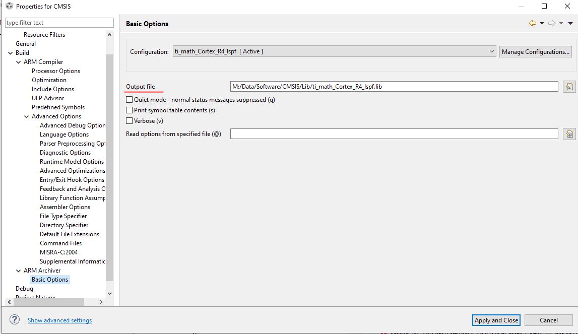

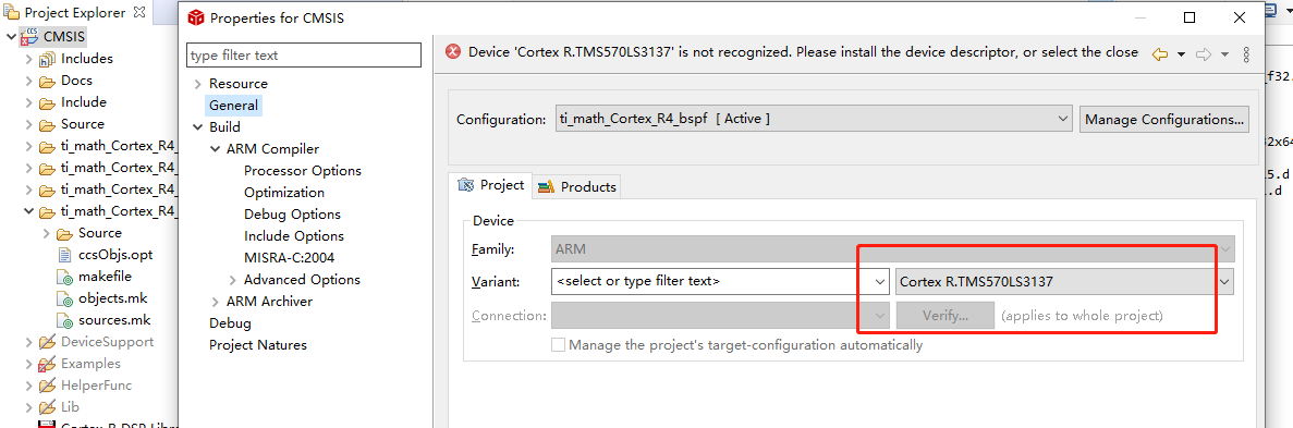

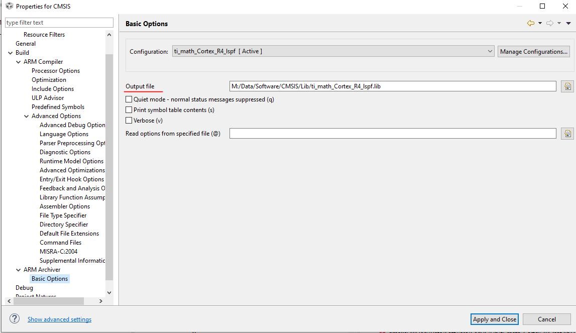

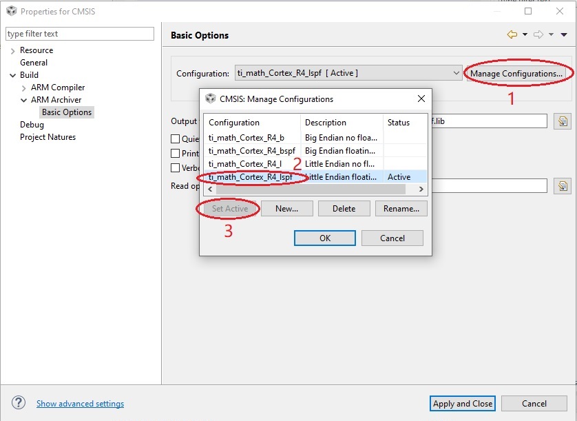

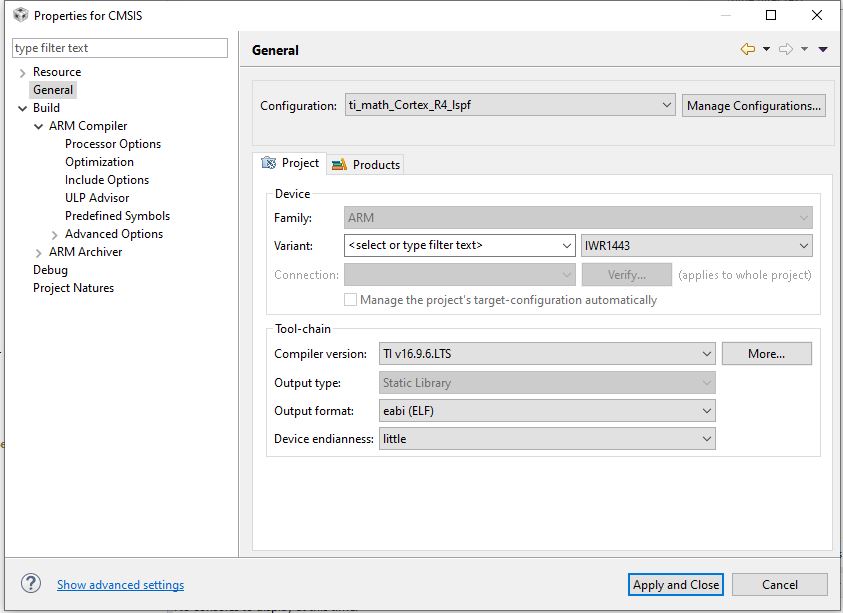

我之前发给你的英文e2e讨论你看过么?里面讲的是如何编译一个支持R5F的CMSIS-DSP library 库,我认为也可以给R4F做参考,这需要你来尝试一下。
