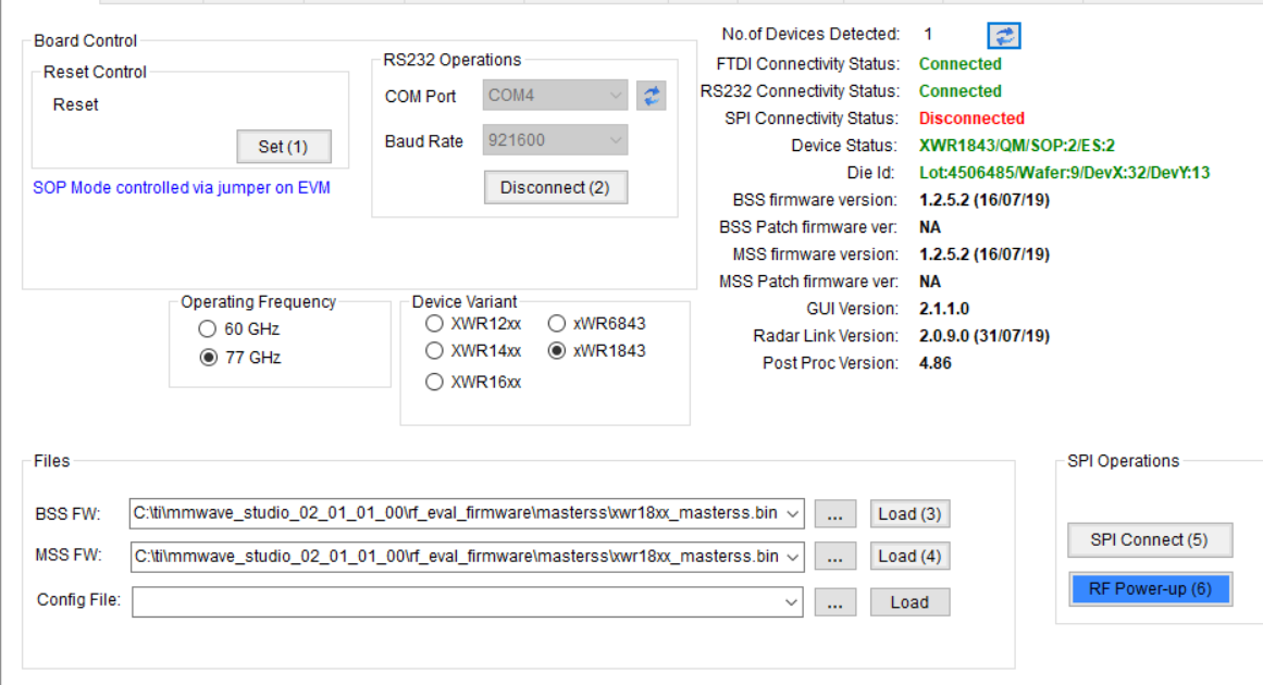

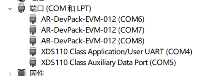

在尝试EVM quick user guide的时候发现电脑上显示EVM仅有三个端口。
检查后发现接线没有问题,该安装的程序也安装了。惟一有可能有问题的是安装studio的时候我没有插着雷达,但guide上说要插着,为了安装一个什么东西。但是我也试着吧studio那个大文件删了插着雷达重新安装还是不行。请问是什么原因?应该怎么解决?

我们的型号是IWR1843

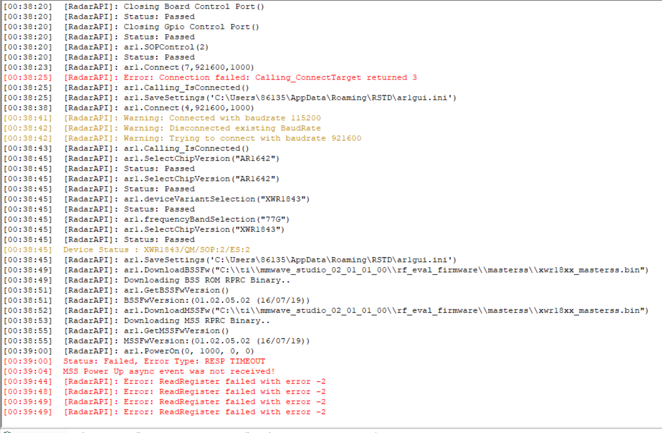

更多的故障信息我放在这个帖子里了,您有空可以看一下。
