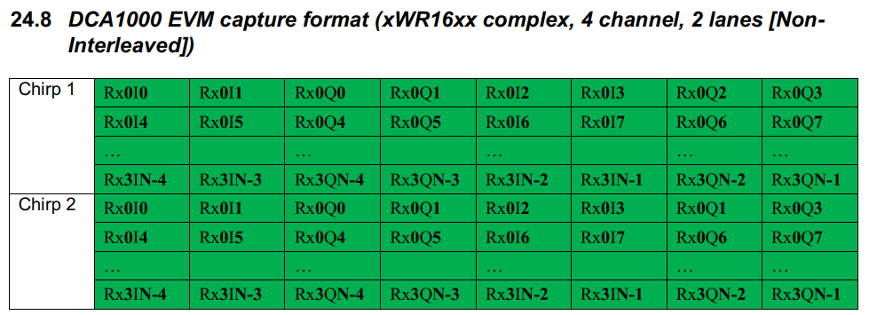

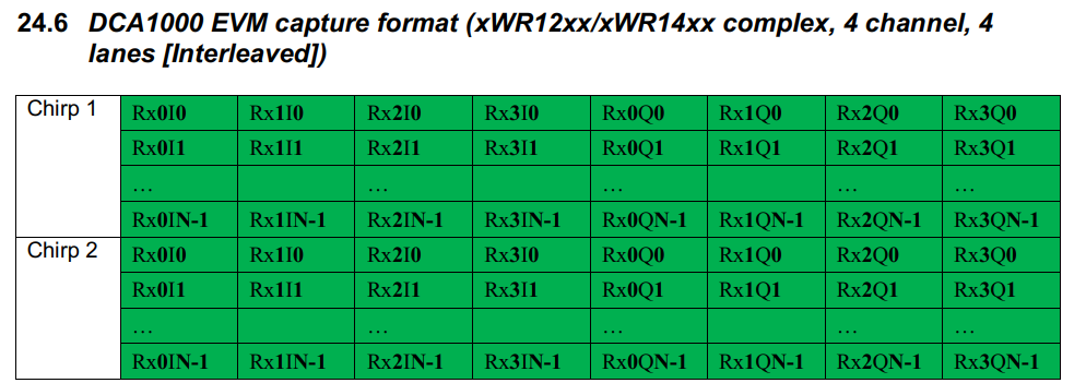

所有问题使用DCA1000,complex采样
1:mmwave studio userguide给出了DCA1000下16xx和14xx对于不同channel与lane的rawdata格式,6843没有给出,请问格式是什么样的?(2lanes)
2:user guide中给出的DCA1000 1642rawdata格式,最高为4channel,如果是2发4收8channel,那么矩阵的格式是什么样的?是channel数为8,还是在后面另外有一个尺寸为2的维度
