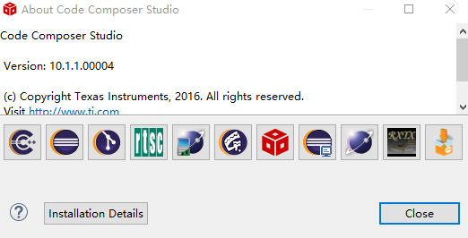

ccs版本:

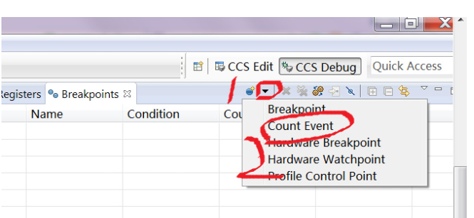

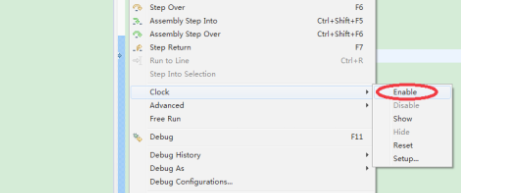

iwr1443平台,我在网上找到了2种方法,但是我试的时候对应的选项是灰的不可点,或是没有这个选项,请问我该怎样在ccs中查看程序的运行时间呢?

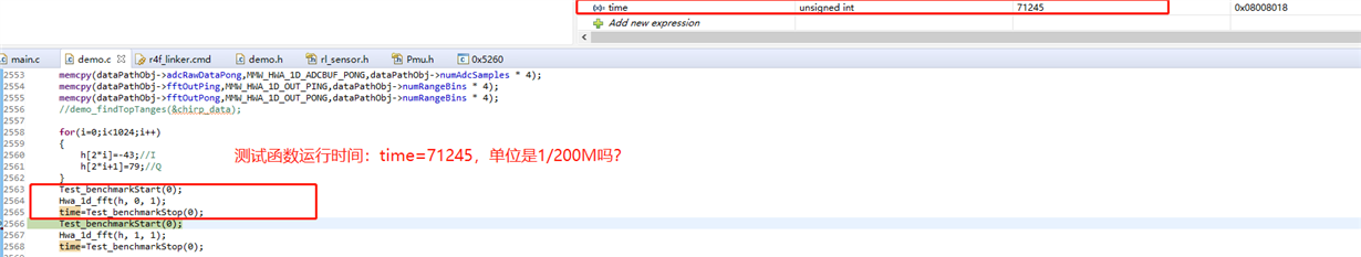

是的,一个cycle 5ns。
e2e.ti.com/.../2432967
