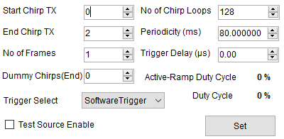

我通过DCA1000完成了对AWR1243数据的捕获,AWR1243的配置如下
发射Chirp为0-2,循环128次,在采集数据中能够看到CP中chirp_number为0x0000-0x0179,即采集数据是正确的
比较困惑的是排列顺序是下面哪种格式?
1、
Chirp0_Loop0, Chirp1_Loop0, Chirp2_Loop0,                                               // chirp_number 0-2
Chirp0_Loop1, Chirp1_Loop1, Chirp2_Loop1,                                               // chirp_number 3-5
Chirp0_Loop127, Chirp1_Loop127, Chirp2_Loop127
2、
Chirp0_Loop0, Chirp0_Loop1, Chirp0_Loop2, …… , Chirp0_Loop127,         // chirp_number 0-127
Chirp1_Loop0, Chirp1_Loop1, Chirp1_Loop2, …… , Chirp1_Loop127,         // chirp_number 128-255
Chirp2_Loop0, Chirp2_Loop1, Chirp2_Loop2, …… , Chirp2_Loop127
