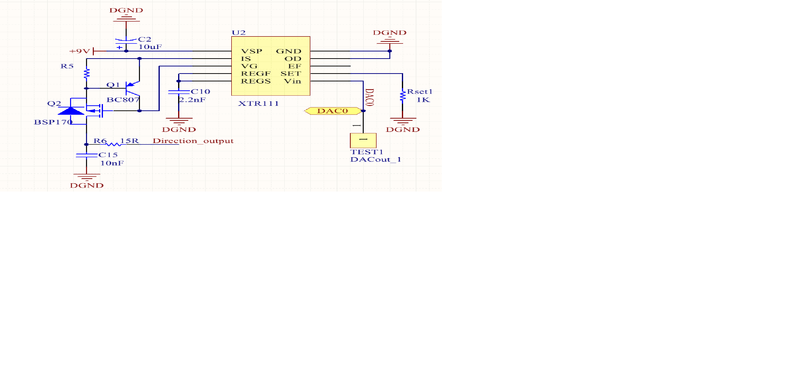

XTR111测试电流有时候会偶发跳变,有时候从4mA突然跳变到15mA,10mA等电流,我们用的是4-20mA的电流环。请问是什么原因引起的?
看了同事搭的原理图REGF和REGS连接在一起串联了一个2.2nF的电容到地是否有什么问题?
原理图如下:
此电路是将从DAC输出的电压模拟量转化成电流输出给主控设备,否则电阻大概是200欧姆左右。我们的工作电压是9V。
