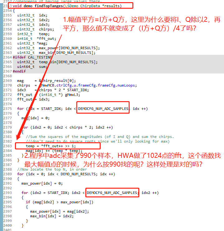

你好,看的是上图所示的demo代码:iwr1443和MSP432进行spi通信,将测距数据通过spi传出去的demo例程。
请帮我看看下图中的问题:
你好,
1. 看起来是为了减少数据长度(大小),大家都减小了,对后面的找大值的处理没有影响。
2. 有效数据只有990,所以这样的处理是对的。
