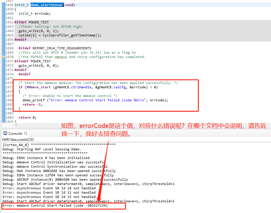

iwr1443平台关于mmWave Control Start failed的问题?

你好,

可以用MMWave_decodeError来查看错误,这个API函数的说明在C:/ti/mmwave SDK /packages/ti/control/mmwave/docs/doxygen/html/index.html文档下面的"Error Code"
另外,可以参考下面的文章。
www.codenong.com/.../
