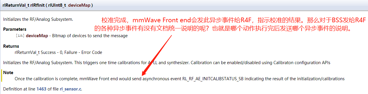

请问BSS发送的异步事件的文档说明有没有呢?

你好,

你好,
你可以看看dfp包里的mmWave-Radar-Interface-Control.pdf文档。
DFP下载链接:
www.ti.com/.../MMWAVE-DFP
